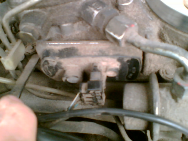

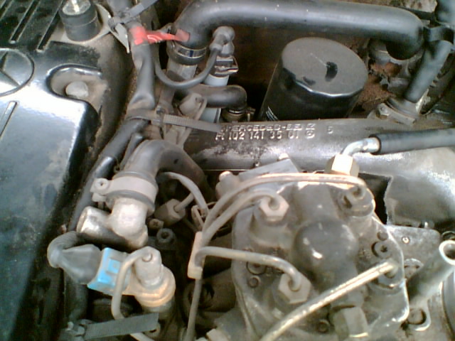

Добрый день. Подскажыте может ли влиятт на работу на холостом ходу потенцыометр. У меня мотор 102962, 1992 г.в. без лямбды 2.0 Е, вин WDB2010241F978918. Прикладываю фото. Зажыгание ТSZ. И подскажите как его проверить.

Именно влияет на работу двигателя на ХХ. Напряжение между средней и верхней ногами при немного сдвинутом (не снятом) разъеме на двигателе 0,5..0,8 В. Если потенциометр неисправен, то будет наблюдаться плавание оборотов на ХХ. Можно померить изменение сопротивления при опускании напорного диска расходомера. Не должно быть скачков и провалов.
А Миша 190 говорит, что не влияет. http://www.oldmerin....showtopic=25719

Все правильно, на системе с механическим клапаном ХХ и клапаном дополнительного воздуха (судя по фоткам), ХХ от потенциометра не зависит. Только очень странно для 92 года и механический клапан и зажигание TSZ - все это применялось на более старых моделях. Видимо у тебя что-то уже наколхожено...
