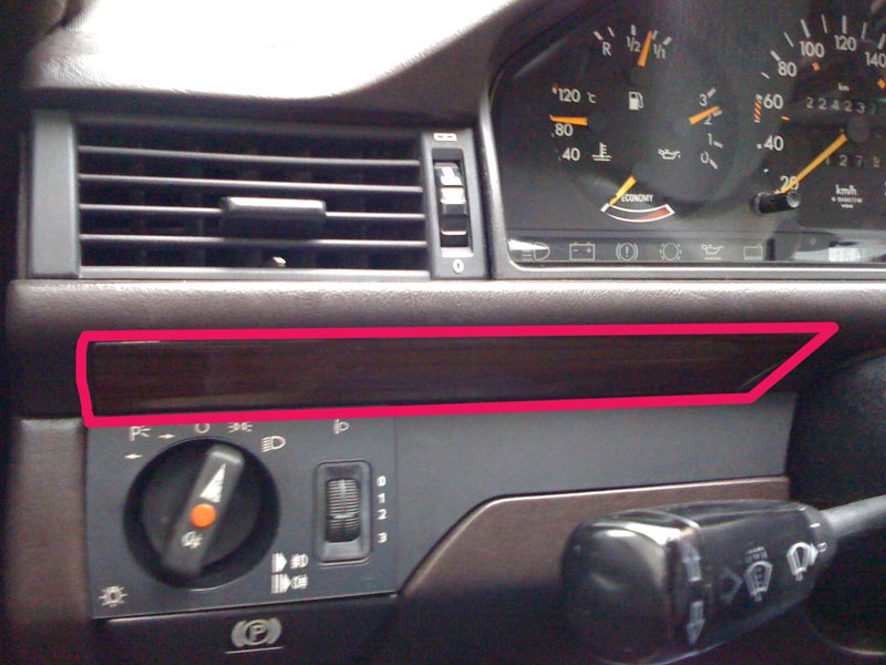

Выделил эту деревяную накладку красным.
Проблема в том, что уголок слева чуть отогнулся и иногда вибрирует, создавая неприятный звук.
Вот хочу снять эту панельку, посмотреть - приклеить может и обратно поставить :)

по уму снять нанель и легко и просто три гайки на 8 отвентить, а так можно приборку снять и кожух под ногами водителя, и воздуховод левый вытащить и попытаться ключиком с помошью освободившегося пространства, открутить её, а держиться она по моему на трёх шпильках с гайками на 8.
удачи!
спасибо, так и думал
как раз на шпильках с гайками держится такая же панелька на двери - она у меня тоже вибрировала давно - разобрал, подтянул - стало ок
видимо это распространенная проблема - гайки со временем отвинчиваются

Если снимаtnt накладки, замените гайки на самоконтрящиеся с нейлоновой вставкой.

а как панель снимается??снял пластинку с переключателя фар..вижу 3 гайки..
хочу вытащить приборку-тросик смазать и заодно такую-же пластинку из дерева подтянуть..

ещё спрошу..
снял левый воздуховод..
снял накладку которая с регулятором света..
под ней 3 самореза..открутил..:((
большая панель не вываливается..что её ещё надо то..??
вижу под ручкой ножника ещё саморез..как до него долезть то??
в итоге: хочу подтянуть деревянную накладку-справа щель большая (приборку вынимал-оттуда никак..)и нашел барабашку-он у меня живет в переключателе фар..т как этот переключатель то крепиться??только на гайку??он у меня весь ходит..
вот и пытаюсь снять..
