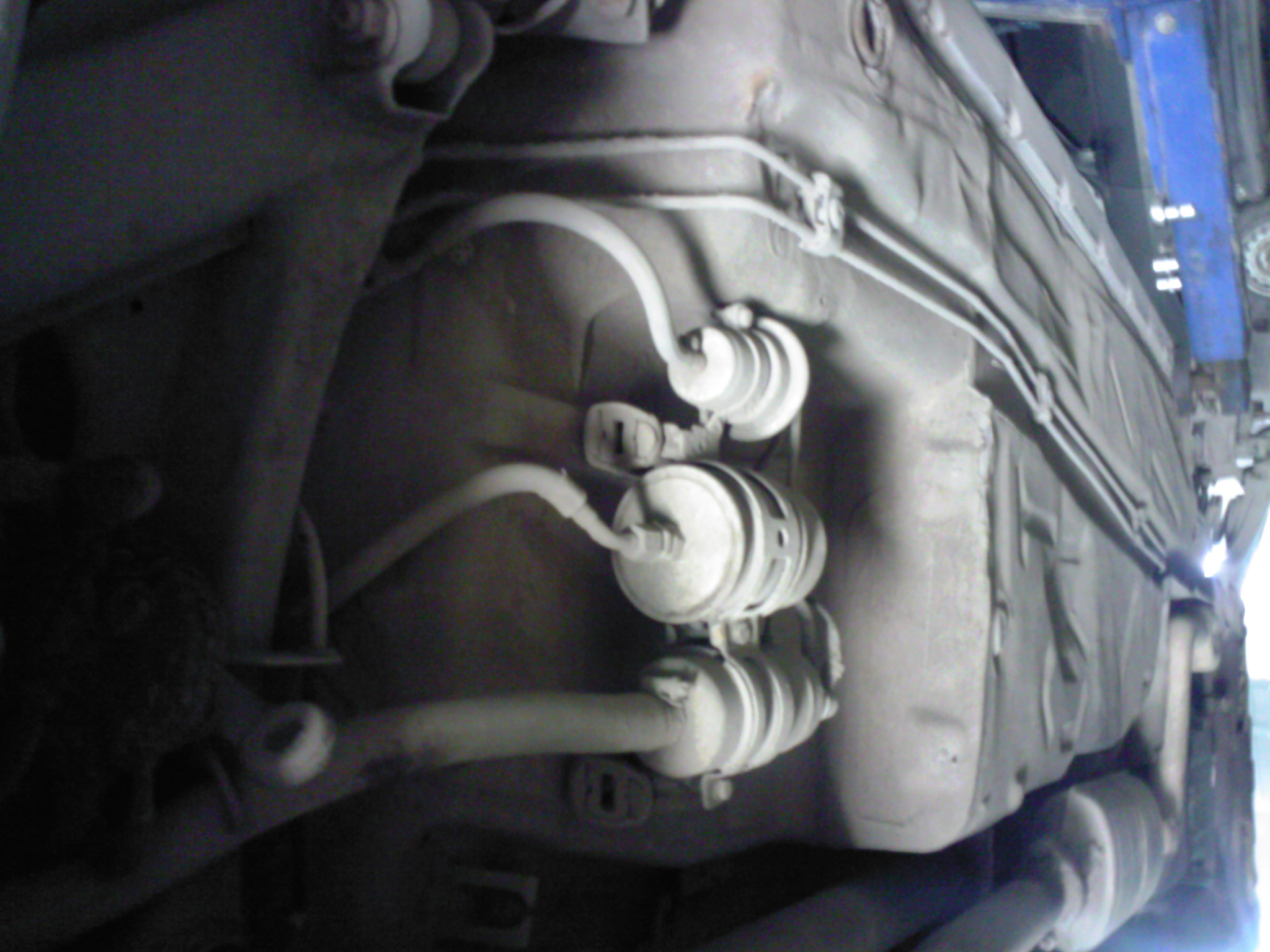

Подскажите (кто знает) какой насос у меня, электрический или механический? Во блин башка загудела...В чем разница у них?
У тебя электрический насос, на фото он нижний, к нему ещё приходят 2 проводка на клеммы.
Механический отличается тем, что его в действие приводит какое-нибудь толкающее воздействие (кулачок распредвала), но и сам механический насос стоит на ГБЦ. Но такой ставится только на карбюраторных машинах.
СПАСИБО! Можа где есть БЭУшный?
Кстати, стал часто глохнуть....И на повороте и при трогании и на скорости....Это может быть от него?
Может еще как.

поставь перемычку вместо реле бензонасоса, для начала если всё равно будет глохнуть тогда уж точно либо проводка к насосу, либо сам вже на последнем издыхании. В разделе КЕ проскакивал способ проверки насоса амперметром, бу насос покупать-кот в мешке тот ещё-нью неоригинал до 3000 есть в продаже так что сам решай.
От тут почитай для начала http://www.oldmerin....showtopic=13933
