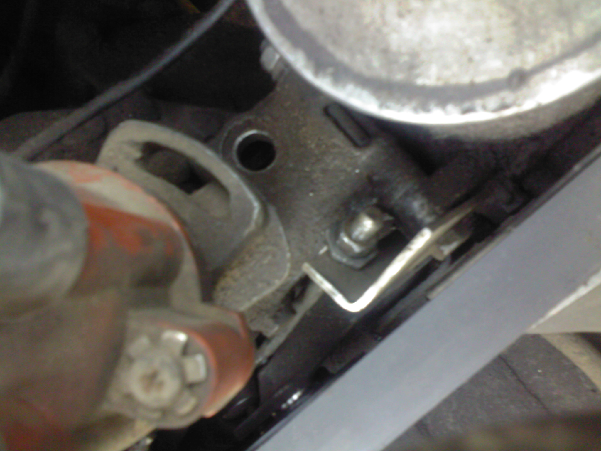

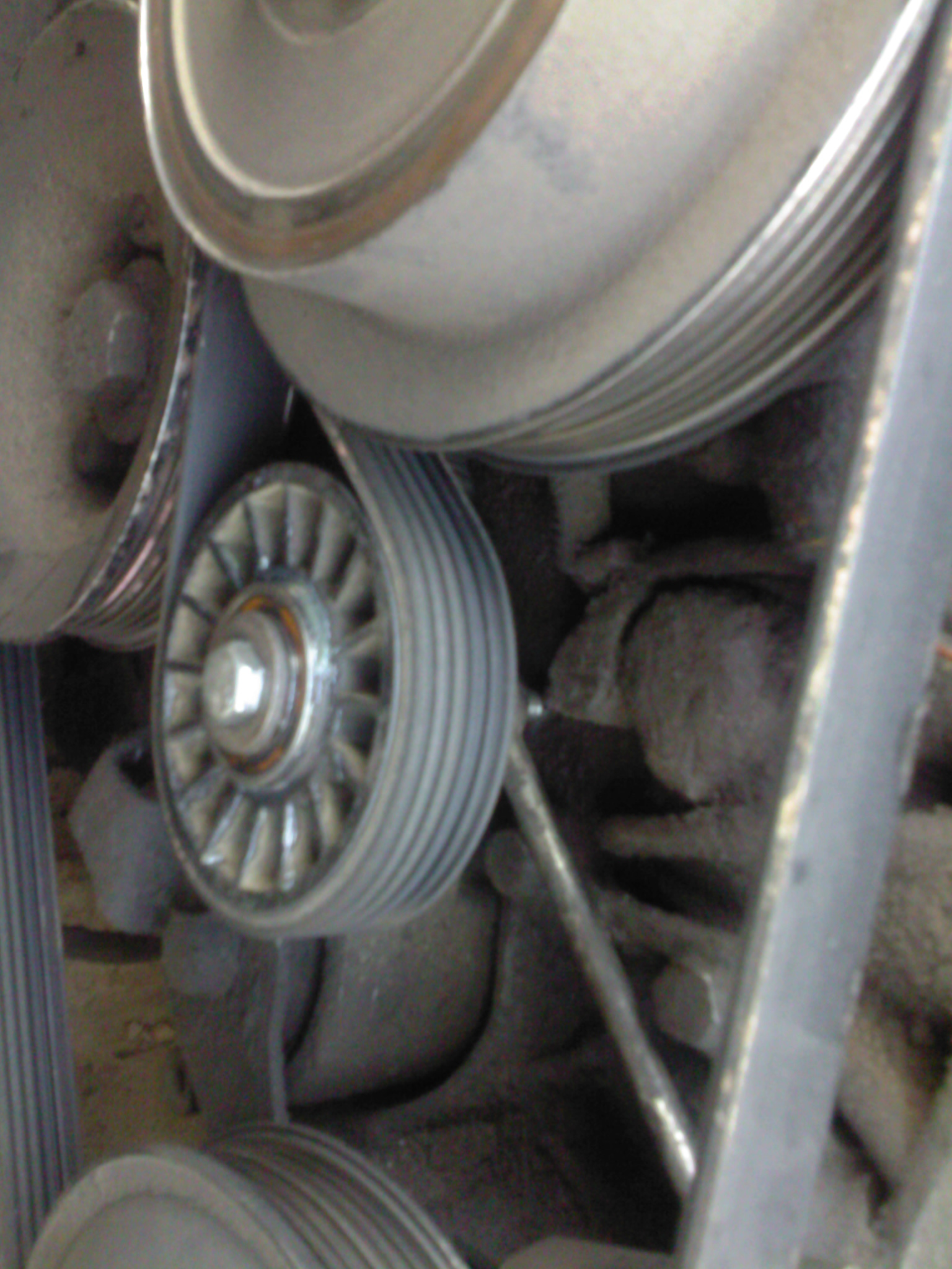

Менял 2 раза шток натяжителя ремня. Постоянно ломается. Заменил на "самоделку" и решился опубликовать после 4-х лет испытаний. Нашел длинный шток на одном конце кольцо, на другом резьба. Посадил ролик на длинный болт так, чтоб в на вышедший конец болта с обратной стороны ролика насадить кольцо этого штока. Резьбовой конец штока закрепил на планку которую намертво прикрепил к ГУРу. Накручивая гайку на резьбу штока она упирается в планку и начинает натягивать ролик. Вкладываю фото, если непонятно объяснил, пишите. Остальная регулировка как обычно. В "колхозе" фотки не выкладываются. Извиняюсь.

BLACK_SHARK Так что, ролик получается как бы в воздухе что ли висит? ![]()

C какого это перепугу он повис в воздухе то? Выполняет те же функции что и обычный шток. Ролик с одной стороны крепиться с амору., а с другой стороны натягивается этим. Так же, после натяжки ролик так же фиксируется большим фиксирующим болтом. Короче функции один в один. Тлько родной шток натягивает внутри, этот снаружи. Пониме?BLACK_SHARK Так что, ролик получается как бы в воздухе что ли висит?
