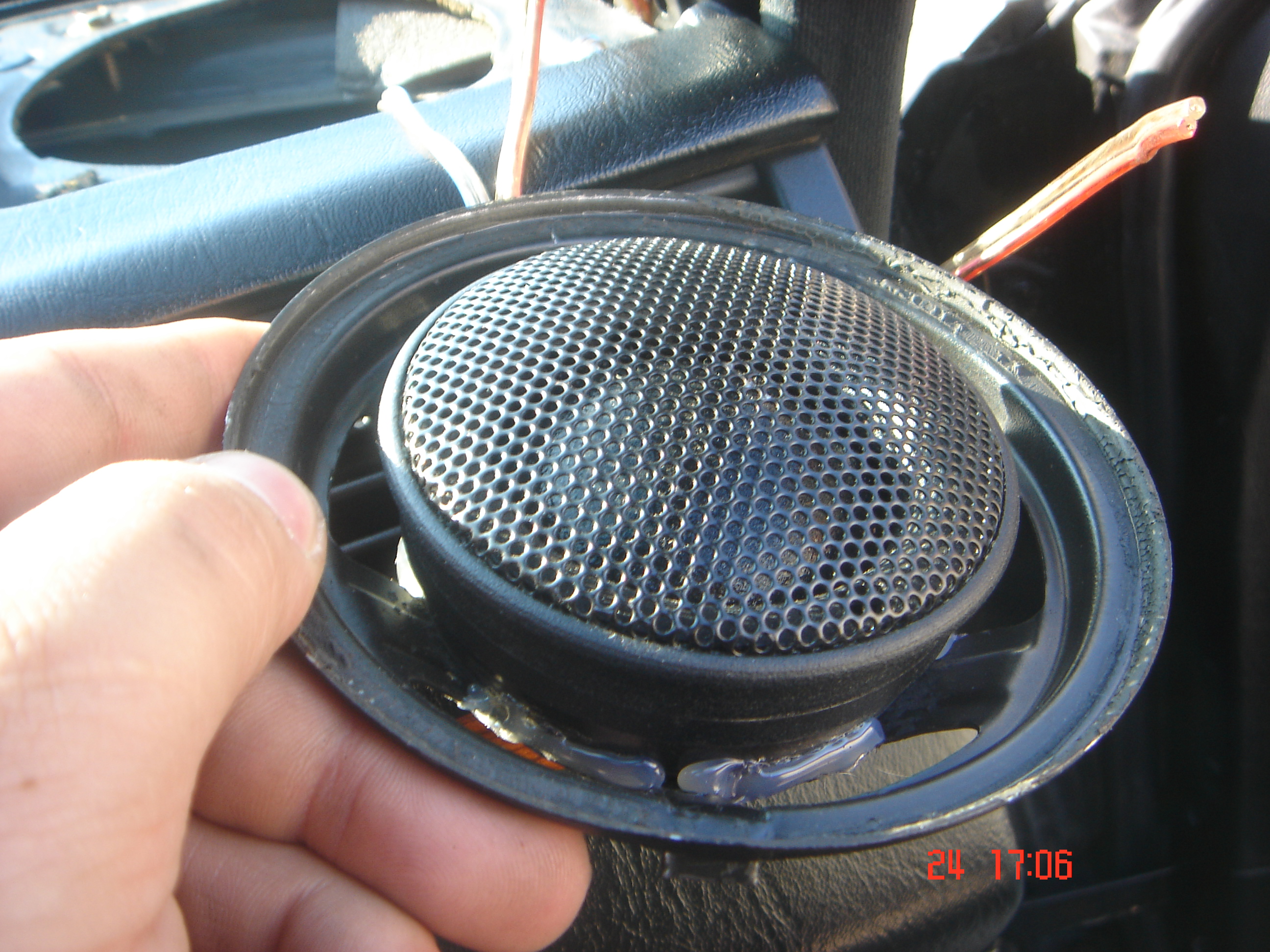

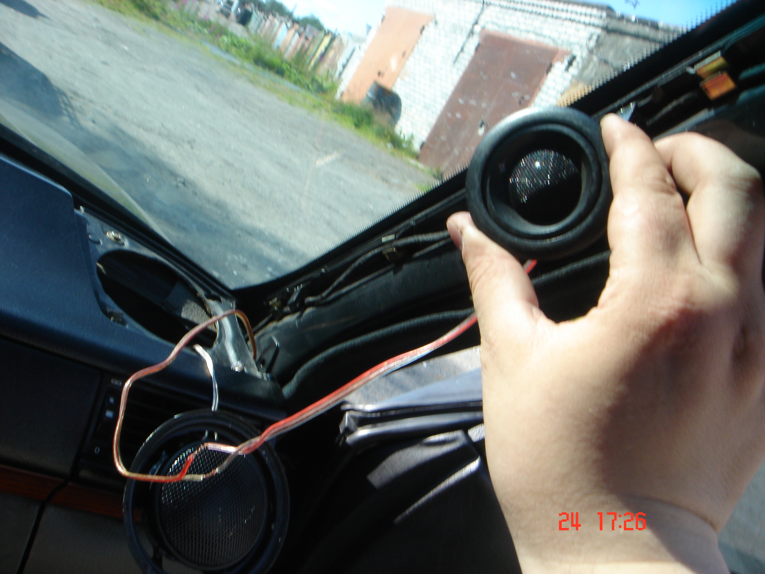

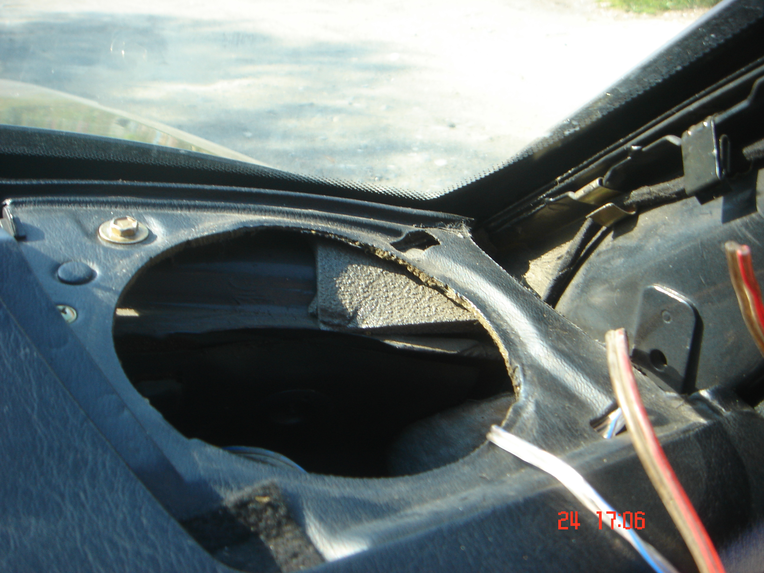

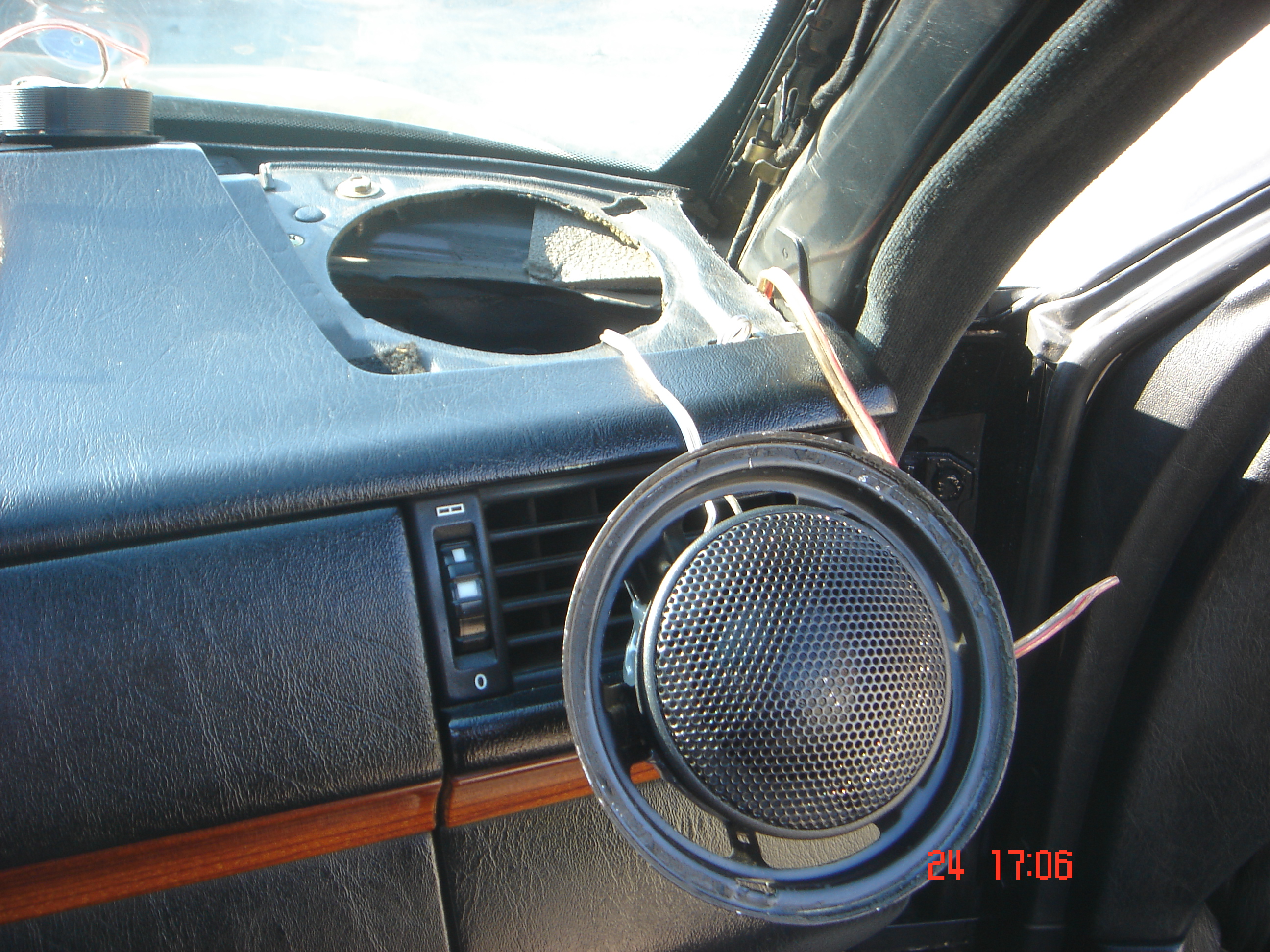

Пищалки не установлены пока что-ждемс кожу на обтяжку.....

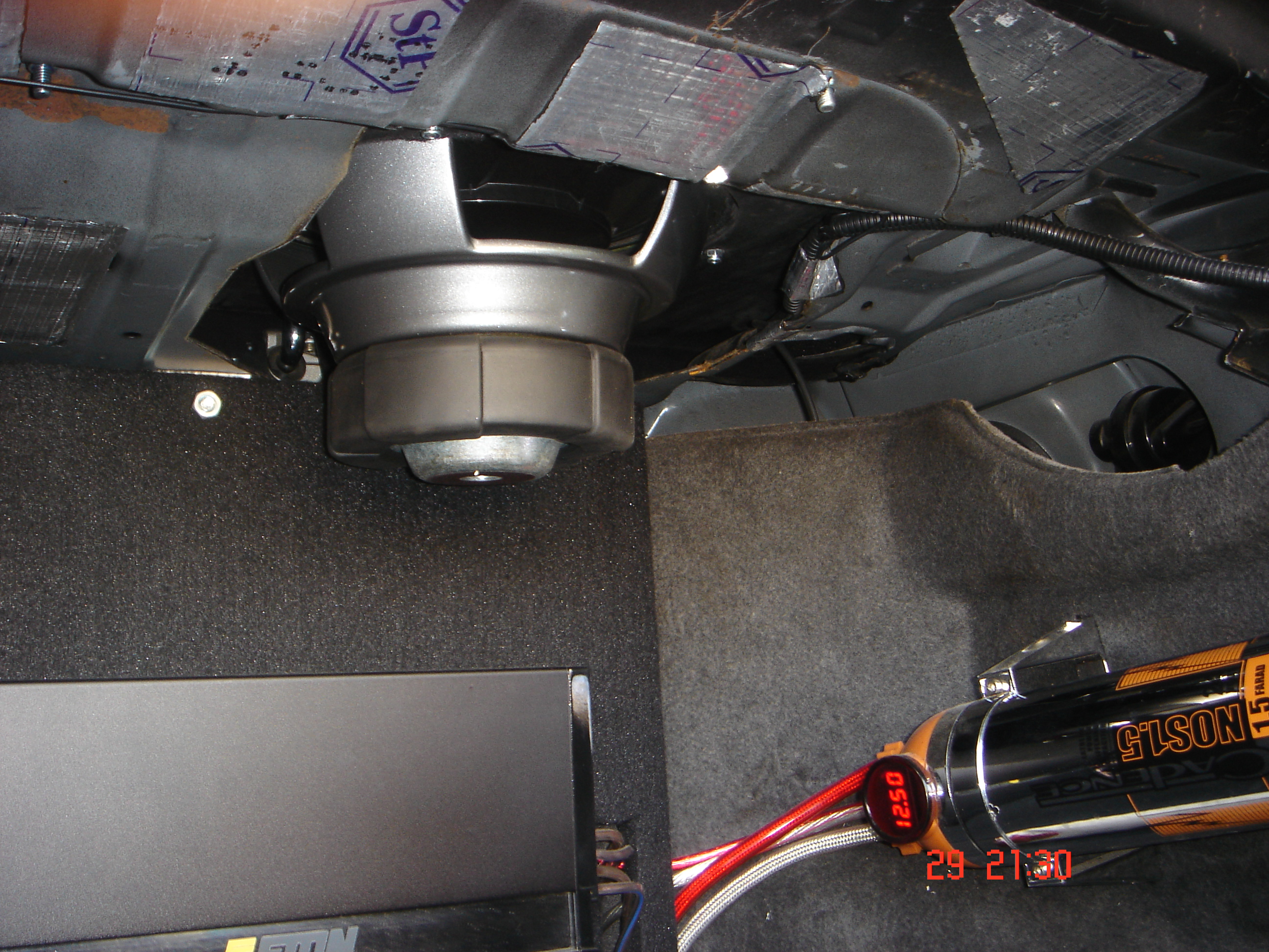

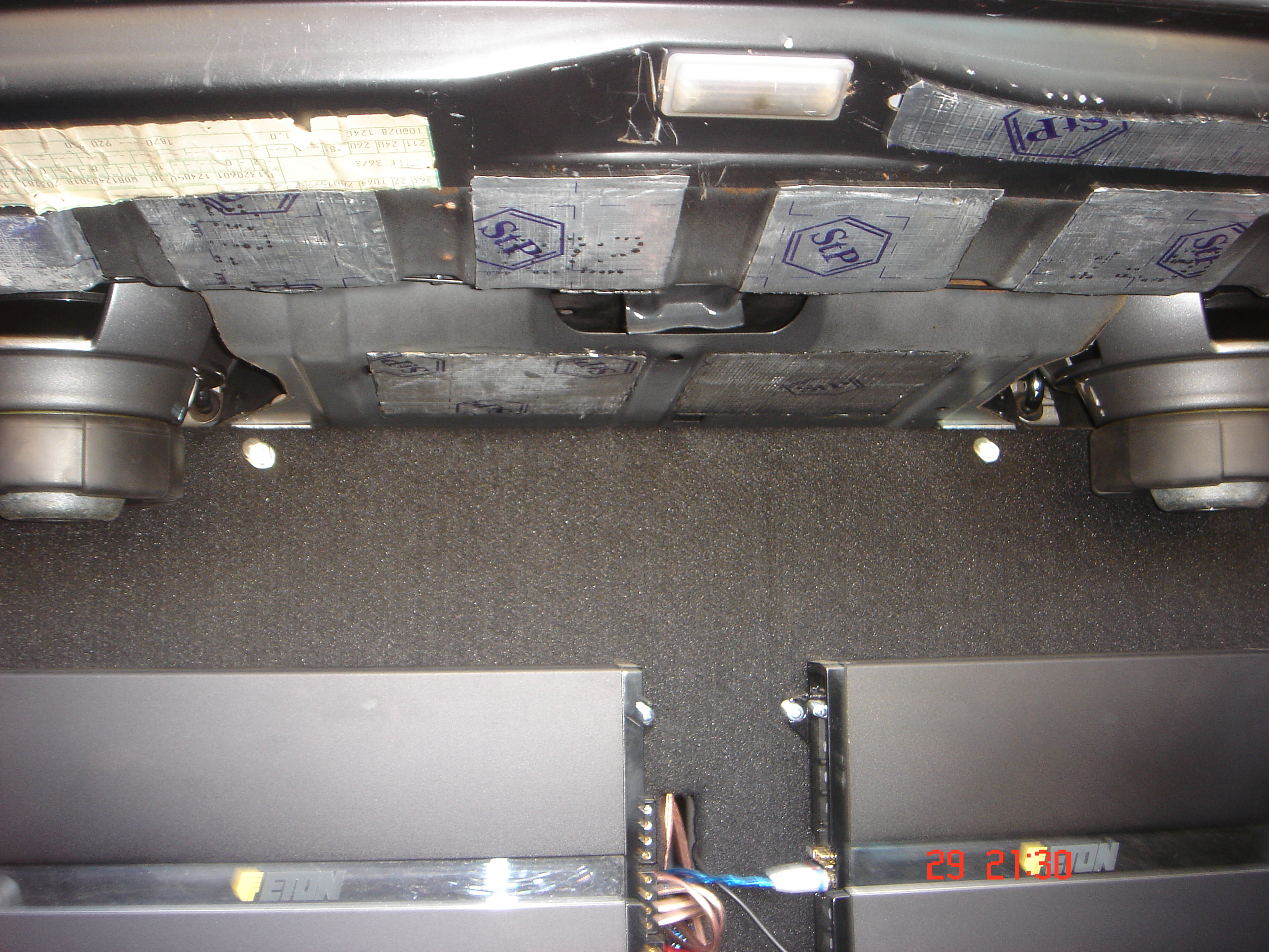

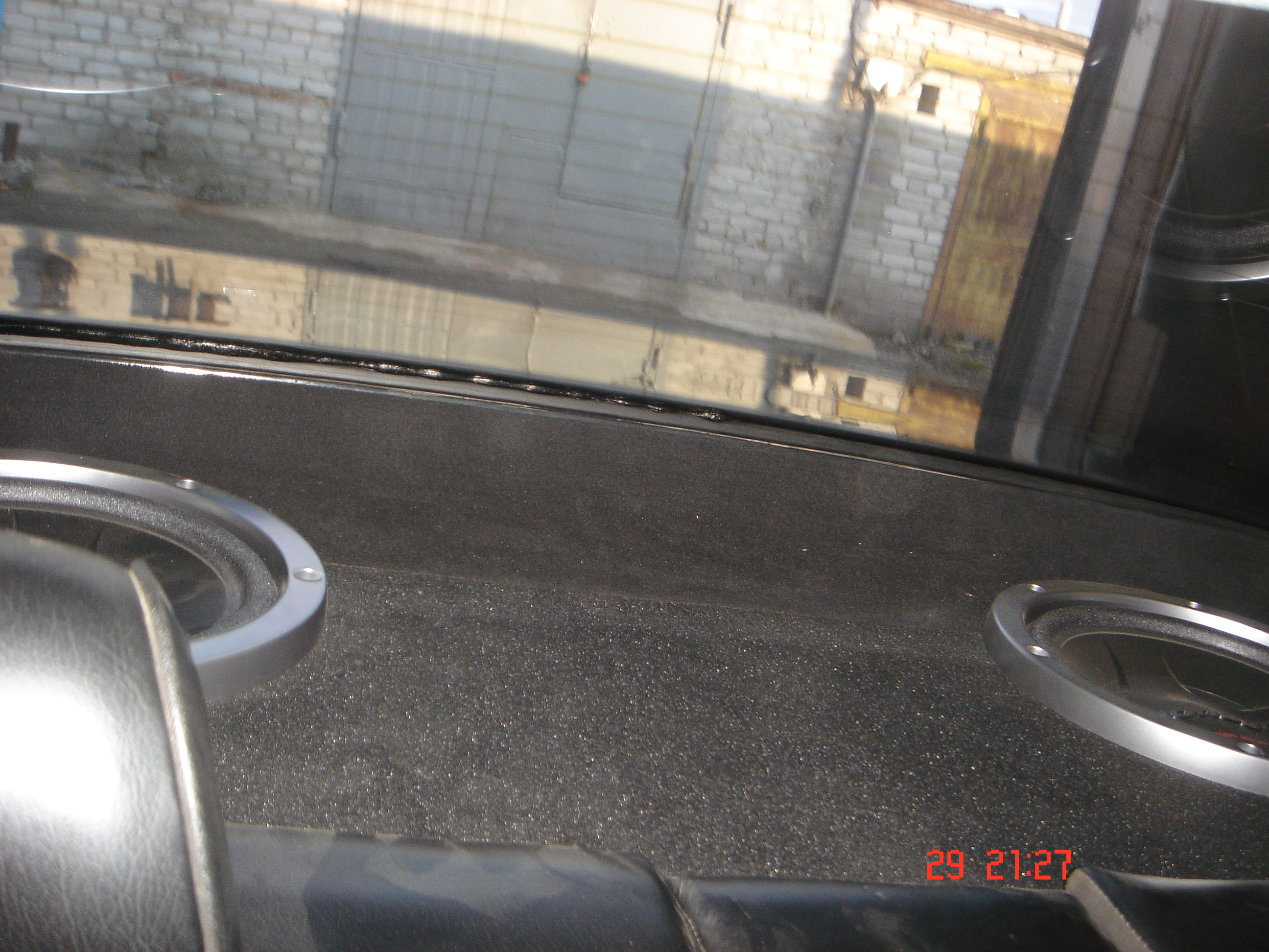

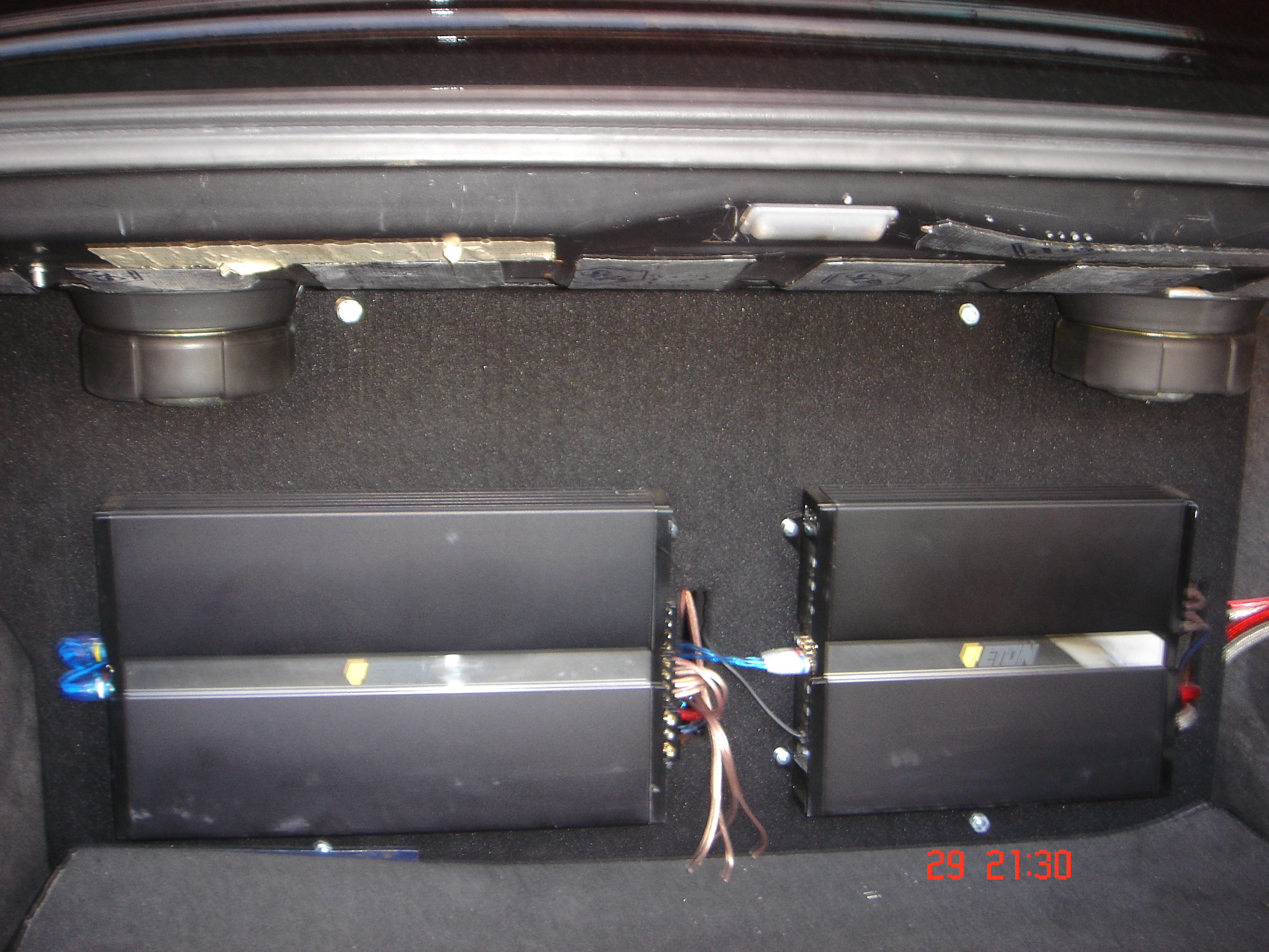

Полка-фанера 1.2 мм,ну и секас при подгонке.Но вышло вроде неплохо...
Уси тоже на фанере обтянутой карпетом-фальш полка так сказать.....

Вот пока что все...Позднее будет демо версия и фото как делали и что получилось с пищалками.

Да па счет мидов долго голову ломал,но установив середину и пищалки спереди не почувствовал потребности в них.Мне действительно нравится звук который получился.Каждый скажет на вскидку,что в двери ставь мидбас,но не ощущаю в нем потребности :insane: Мы не делали ставку на дискотеку,а больше на чистоту и качество звука.СТП не пожалели..Он бляха кончился...А у нас его нет в наличии-заказали и ждемс.....
Частоты выложу позже.Все.

Сабы вот такие 10-Пассивный сабвуфер 10" Pioneer TS-W258F
Два решили ставить потому что один как-то слабоватым показался.Хоть и не врезали один в полку но решили не рисковать и воткнули 2)))))-больше не меньше.Тем более меньше сделать можно,а наоборот если то переделок много.Изначально звук понравился и то что он фриаир.Бас мягкий,нет жесткости.
Пищалки в 124 как крутили,то неплохо играли в 2х вариантах.Ложили на панель,чтоб отражалось от лобового и второй "классический" в стойки(на нем и остановились)но с разворотом не на стекло а в салон,практически в лицо водителю и пассажиру.
Еще могу вот что порекомендовать.Если будет фанера толщиной 20мм,30мм-берите и делайте из неё.12мм всеже малова-то.Будем еще ее какнить усиливать....
А вот еще что.На купэ со стоящим задним стеклом,геморно полку ставить и вообще что лио в процессе примерять-прилаживать.Всё ставили когда меняли стекло-подгадали под это время.......

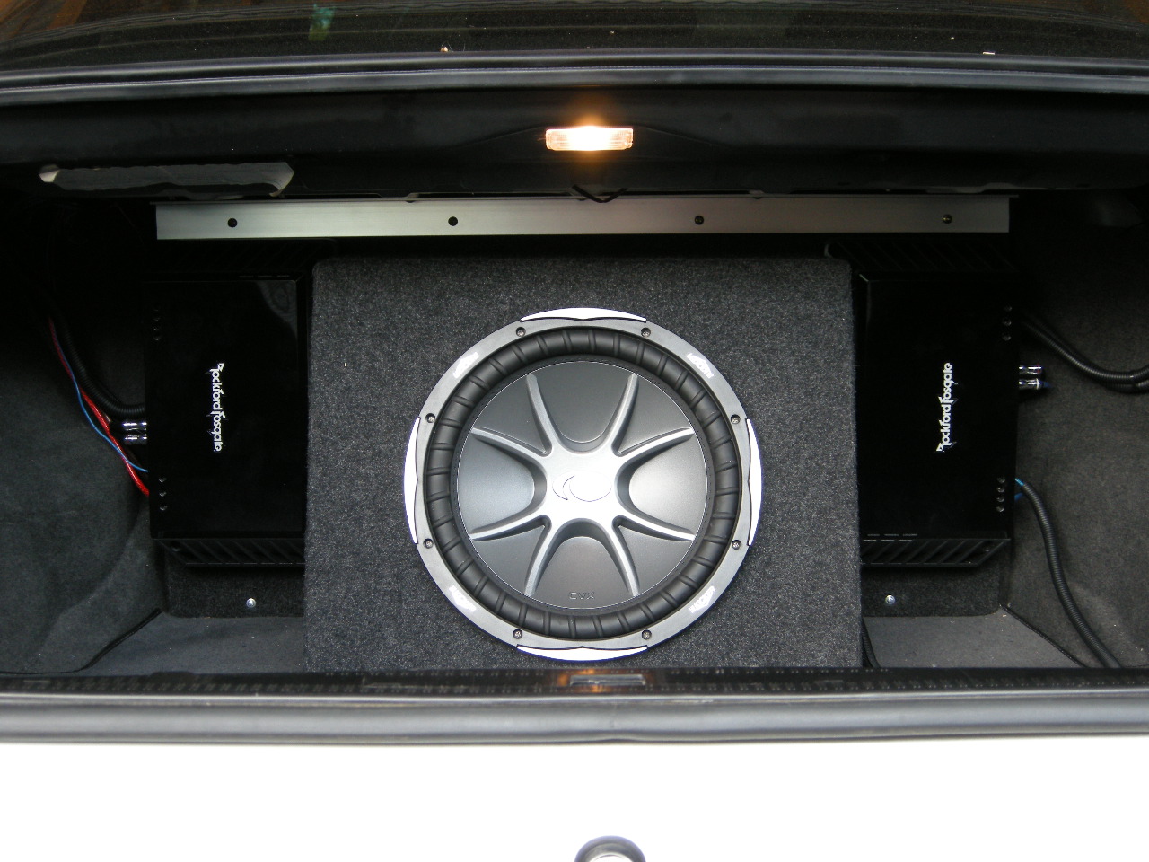

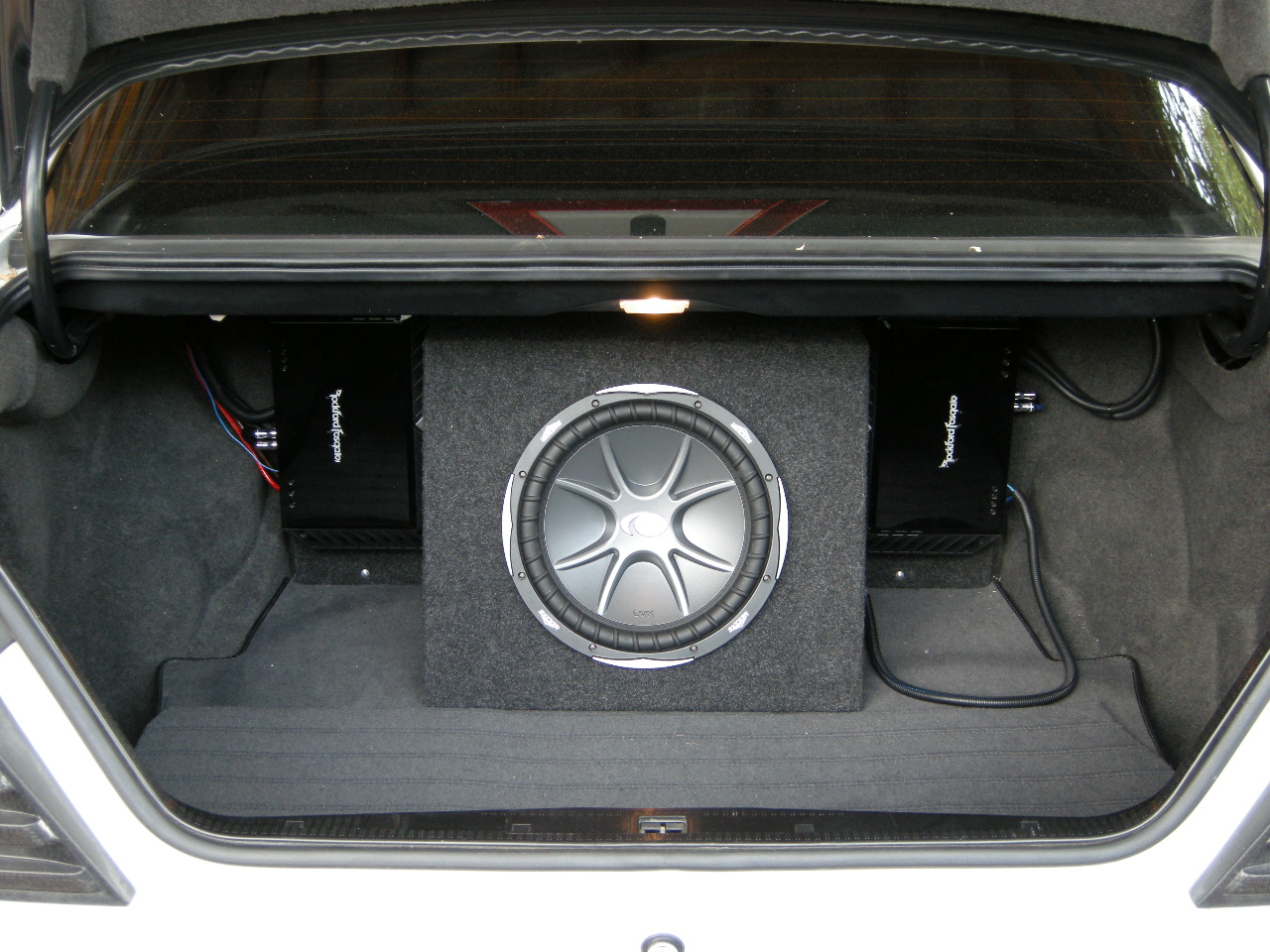

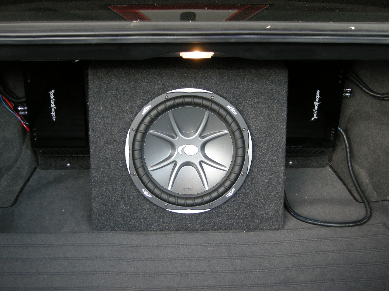

Вот еще вариант оформления багажника.Баса вполне достаточно, даже слишком.
