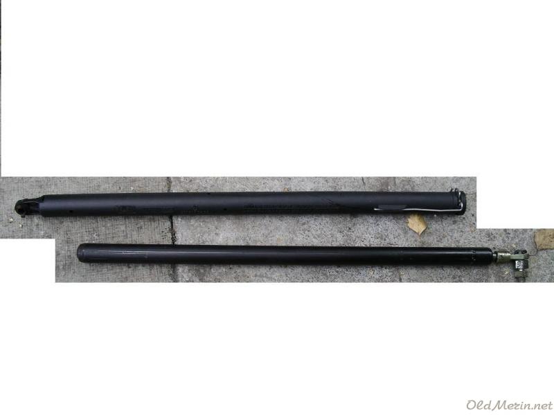

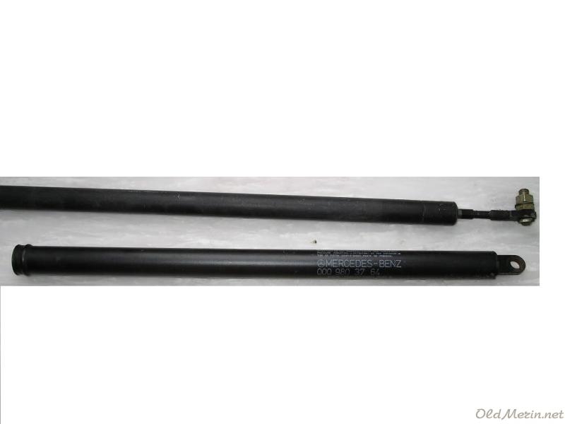

#2 ОФФЛАЙН   ЗоМер
Отправлено 01 July 2009 - 14:02
Вот глянь :
http://www.oldmerin....showtopic=52088

ухо на кожухе, который надевается сверху на аммо

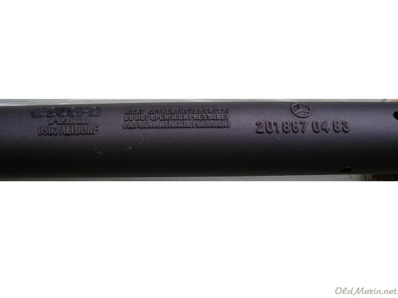

Отправлено 06 August 2009 - 12:20
вот здесь хорошо видно, что кожух и сам оммо под одним номером. Номера кстати никакие не бьются

Спасибо за помощь. Значит экзист нас наколол. Пришлось смастерить, как временную меру, железную трубку, вместо пластикового кожуха. Пользоваться можно, но при езде стукает. Ни на одной разборке Белгорода такой детали нет. По осени поеду в Харьков (Украина), там выбор больше.

есть такой стаканчик ... новый, т.к. аммо был загублен путём полного утапливания штока ...

на стаканчике есть стопор-фиксатор, который придерживает шток аммо от полного складывания
