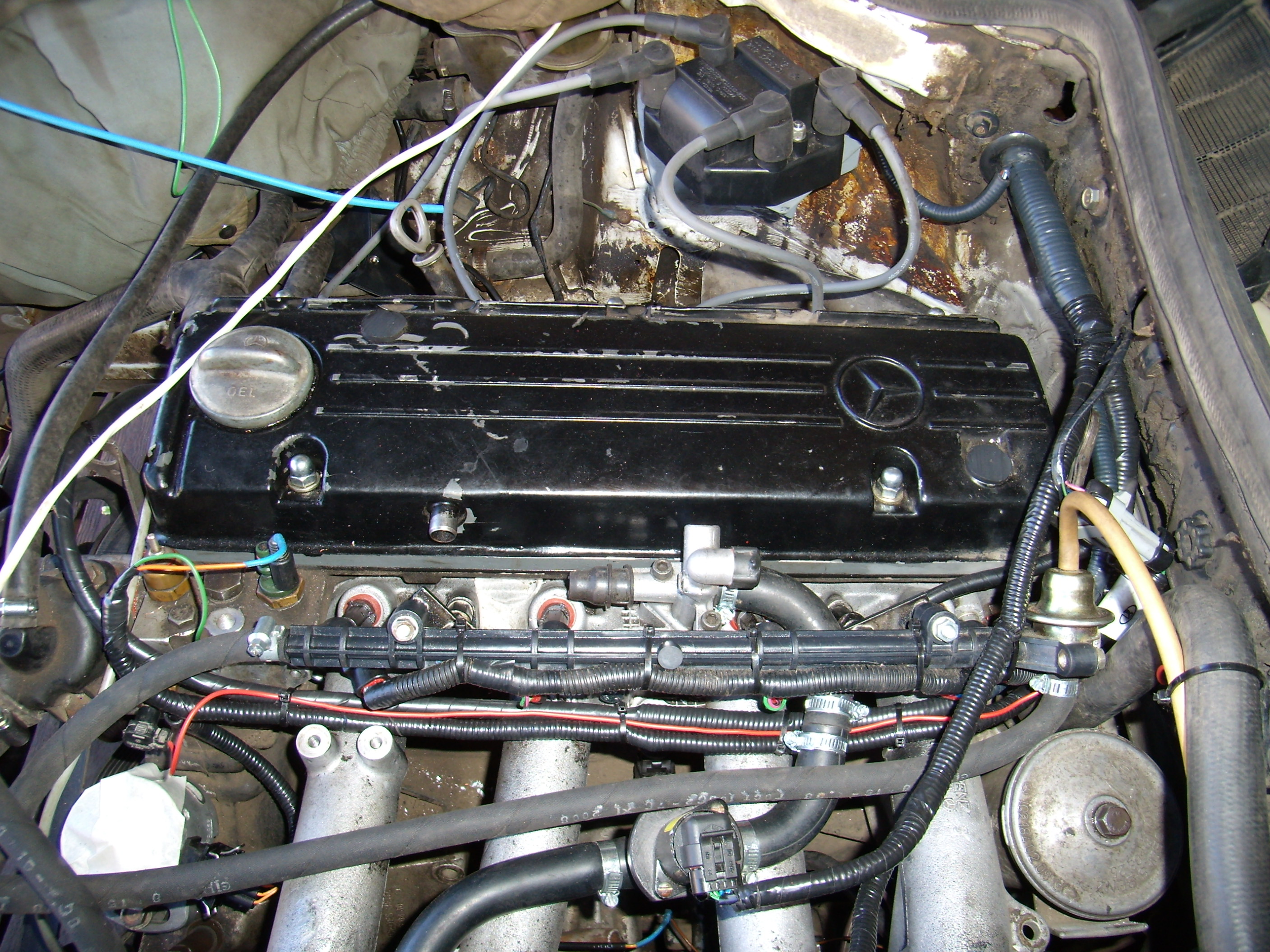

Ставь январь и не парься. Я тоже не разбираюсь. Всё таки получилось. Пацаны помогли.
Был ке, потом карб, теперь инжектор, сам в шоке до сих пор.
