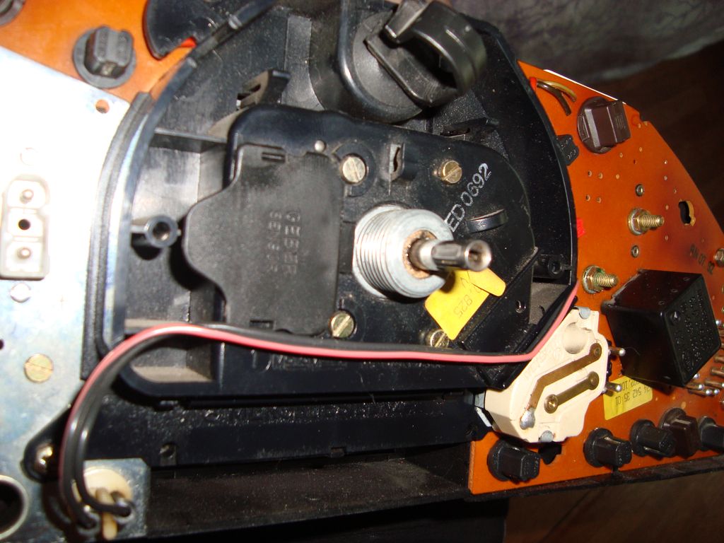

Купил приборку от 111го мотора, и там увидел что тросик спидометра немого подругому крепится, там этот шток как будто шире. Вообщем хотел спросить, У меня 111го приборка будет робить? я имею ввиду, с тросиком пролем не будет?

Насколько я знаю, под каждый мотор с коробкой - своя приборка. В смысле на ней должно быть число "K" (что-то типа передаточного) и если на купленной приборке это число не совпадает с твоим, спидометр будет жёстко врать.

 а где его смотреть?
Сзади на приборке.
Вот почитай
http://gdtm.net/Priborka/priborka.htm
По теме вопроса, не понятно какой шток имеется в виду.
аа понятно, благодарю за инфу
от такой шток у меня был на 102м. а от 111го на той приборке такой как у gdtm на сайте

Понятно. Я чё-то таких приборок как у тя на фотке не видал. Просто когда у меня порвался трос спидометра, то покупал на разборе и проверяли его 124-ой приборкой из кучи. Так вот формы этих ответок на спидометрах во всей куче были одинаковые и такие как у меня. По идее главное чтобы сам квадрат троса подходил (по идее должен).
А гайки одинаковые везде на 124.
