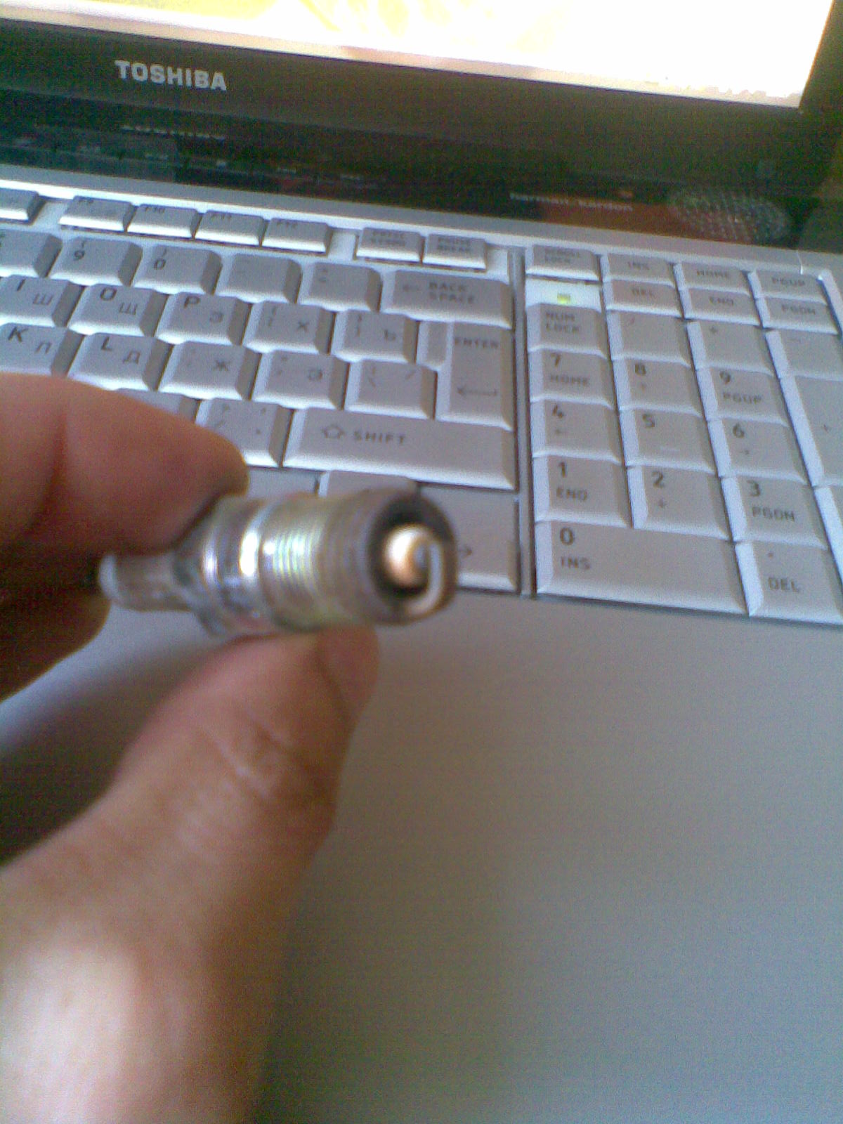

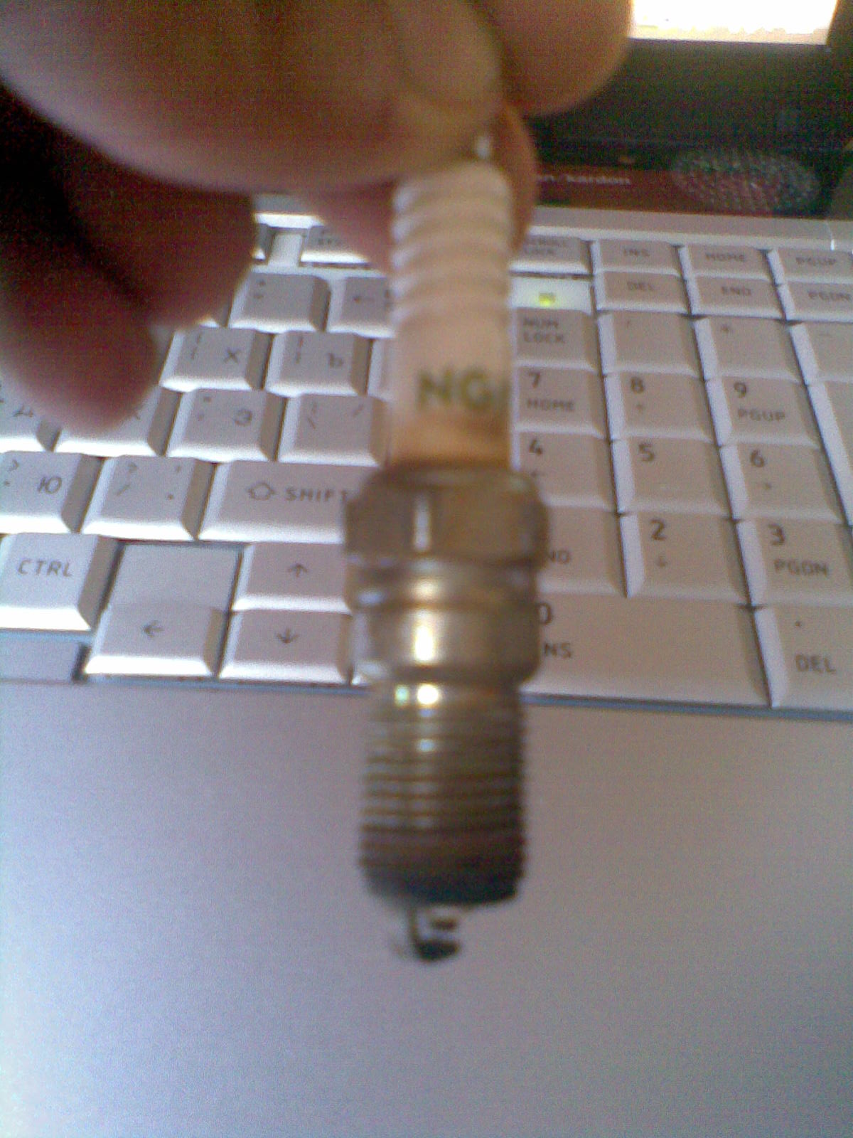

Свечи - NGK BP6EF.У одной - налет вроде гари на хвостовике;у другой - как будто ржавчина вокруг поджигательной загогулины(не зню,как называется

Таки нормальные свечки. Видел бы ты мои после 2-3 тысяч!

свечи навыброс - 100% пробит изолятор (см. фото 1)

Пробит изолятор свечки или провода?свечи навыброс - 100% пробит изолятор (см. фото 1)

Ни какого пробоя на свече нет.

выложите качественное фото места соединения изолятора (ниже надписи ngk) с железным корпусом свечи - всё увидите

К сожалению,нет фотика кроме телефонного.Свечи выбрасывать не буду,через пару дней сфоткаю.выложите качественное фото

масло не жрет(200-300 грамм на 10000 км).Там качество плохое- вживую больше похоже на ржавчину.Когда увидел-сильно удивился,откуда там ржавчине быть?

А свечи(на фото),вроде,нормальные.

Компррессию померяли - все гуд. Как оказалось - форсунка накрылась.потому и нагар.Советую компресию во всех цилиндрах померить...
