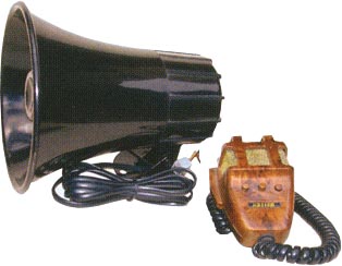

Спецы подскажите поставил сирену автомобильную HS-110B с 3-мя тонами и режимом речевого оповещения (микрофон - в комплекте). Питание - 12-14В. Мощность - 50 Вт. подключил красный провод на плюс черный на массу и на красный провод предохранитель повесил. вобщем говорилка работает тоны тоже работают вот только открываешь капот и слышно как сирена шипит причем постоянно если машину два-три дня не заводишь есть риск что АКБ сядет. Подскажите как ее переподключить чтоб она не шипела а работала только когда на кнопки жмешь, а то приходится постоянно с выдернутым предохранителем ездить вобщем смысла от нее получается ни какова...
Подключи питалово сирены от блока сигнализации через релюху.Как только сигналка сработает-плюс 12 пойдёт на ету релюху и релюха подключит сирену.Но режим микрофона придётся выводить дополнительной кнопкой в салон.

Она никакова отношения не имеет к сигналке у сигналки своя сирена стоит. а эта как дополнительная (для понта) опция стоит (и гудит постоянно ) мож ее просто через рылюху простую пропустить? а если через сигналку ее кинуть то она я так понимаю от сигналки будет работать?
