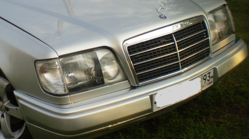

Покупал машину стояли стёкла ДЕПО ,свет был нормал !
поверь, нормальный и то, какой должен быть - две большие разницы!
