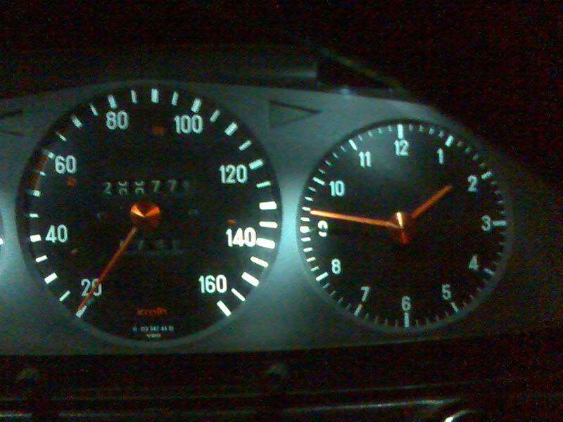

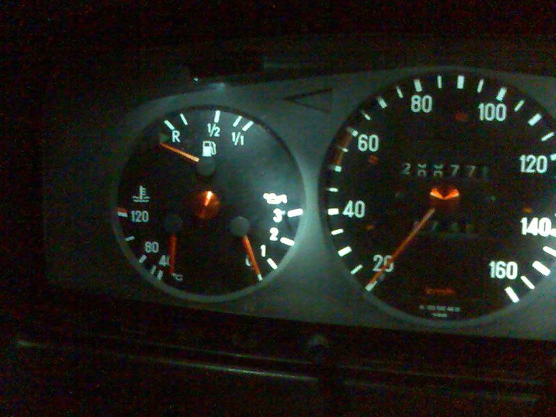

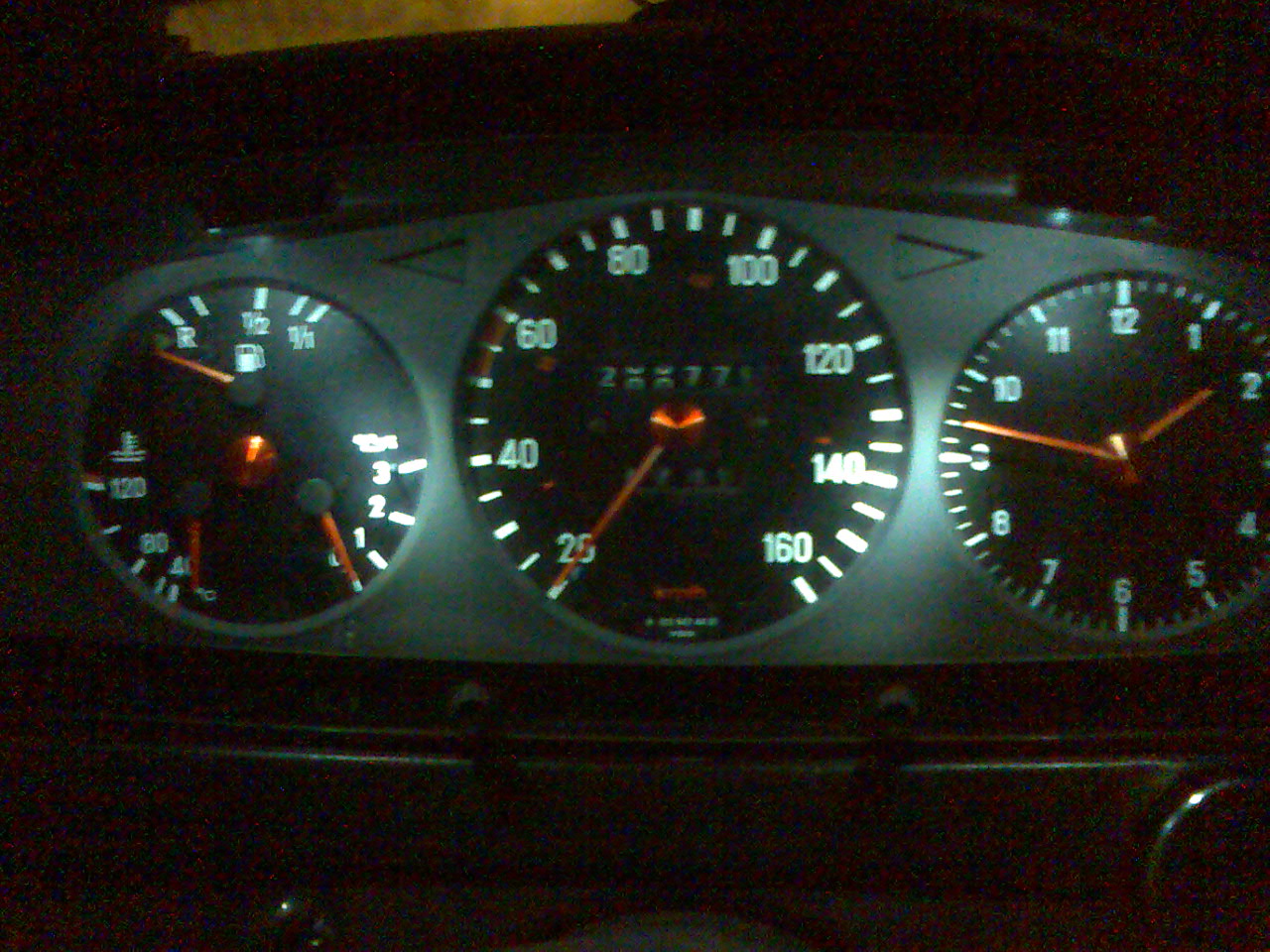

На днях появилось пару часов свободного времени - решил сделать диодную подсветку приборки. Вот что получилось.
Фоткал на мобилу поэтому качество такое. Т.к. цифровик сломался на днях.
Использовал всего 2 светодиода - белые.
термоусадка - 40 см. По диаметру провода.
Чтобы так хорошо светили - убрал белые пластиковые отражатели и на их место вставил светодиоды. Все очень просто и быстро сделал без трудностей трудностей.

ну конечно светят не ахти, даже могу сказать почему! я себе два года назад так же пытался сделать, тебе надо диоды направит вот так: правый на левый кругляшок а левый на правый! что бы свет рассеевав доль приборке, будет реально лучше! :mrgreen:
ты лучше расскажи, чем стрелочки так разукрасил? :applause:
Нашел в гараже балончик с красной светоотражающей краской. Вообще хотел в белый красить но, т.к. была красная решил попробовать, думал если не понравиться потом перекрашу, а вышло вроде ничего. А по поводу направления светодиодов то мне так больше нравится.

Лучше попробуй по 3 светодиода на каждую сторону. У меня так было в w126. Смотрелось и читалось все прекрасно.
Сначала по 2 шт. пробовал но было слишком ярко, ночью в боковом стекле было видно не улицу, а зеркальное отражение приборной панели, поэтому убрал диоды и оставил по одному.

Отправлено 06 July 2009 - 21:08
А если меньшей яркости и спилить у них верхушку?
а зачем пилить? продаются и круглые и спиленые, стоят одинаково.
