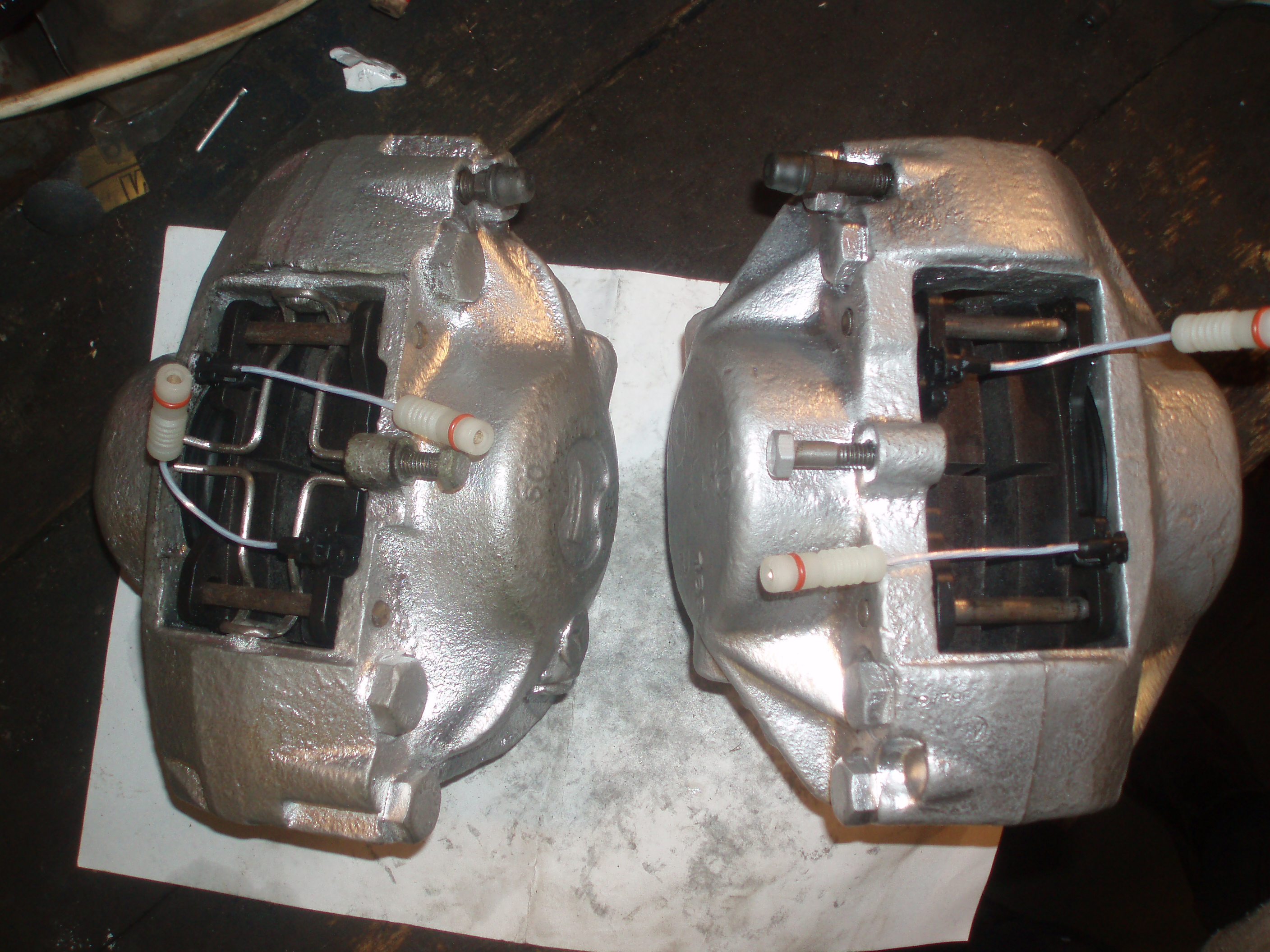

Ты же вроде красил...облетели?Как то тоже заморачивался P4220065.JPG По уму пескоструйка нужна,а так преобразователь ржи,кислотный грунт...уже долго ходят
