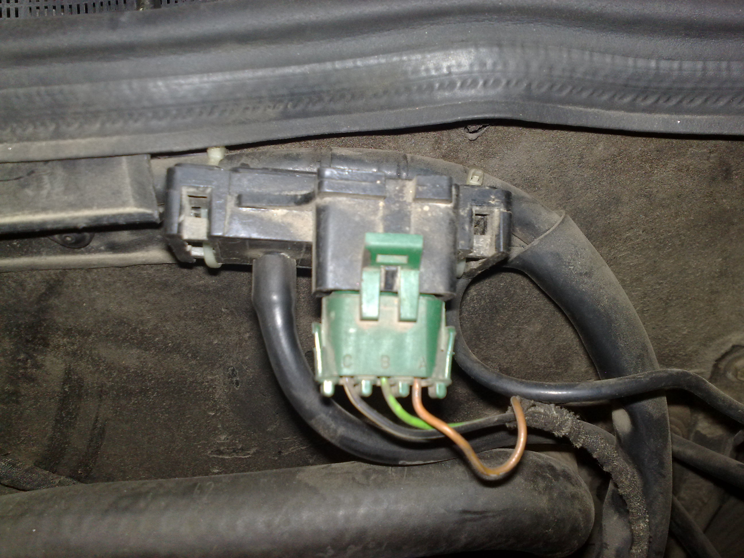

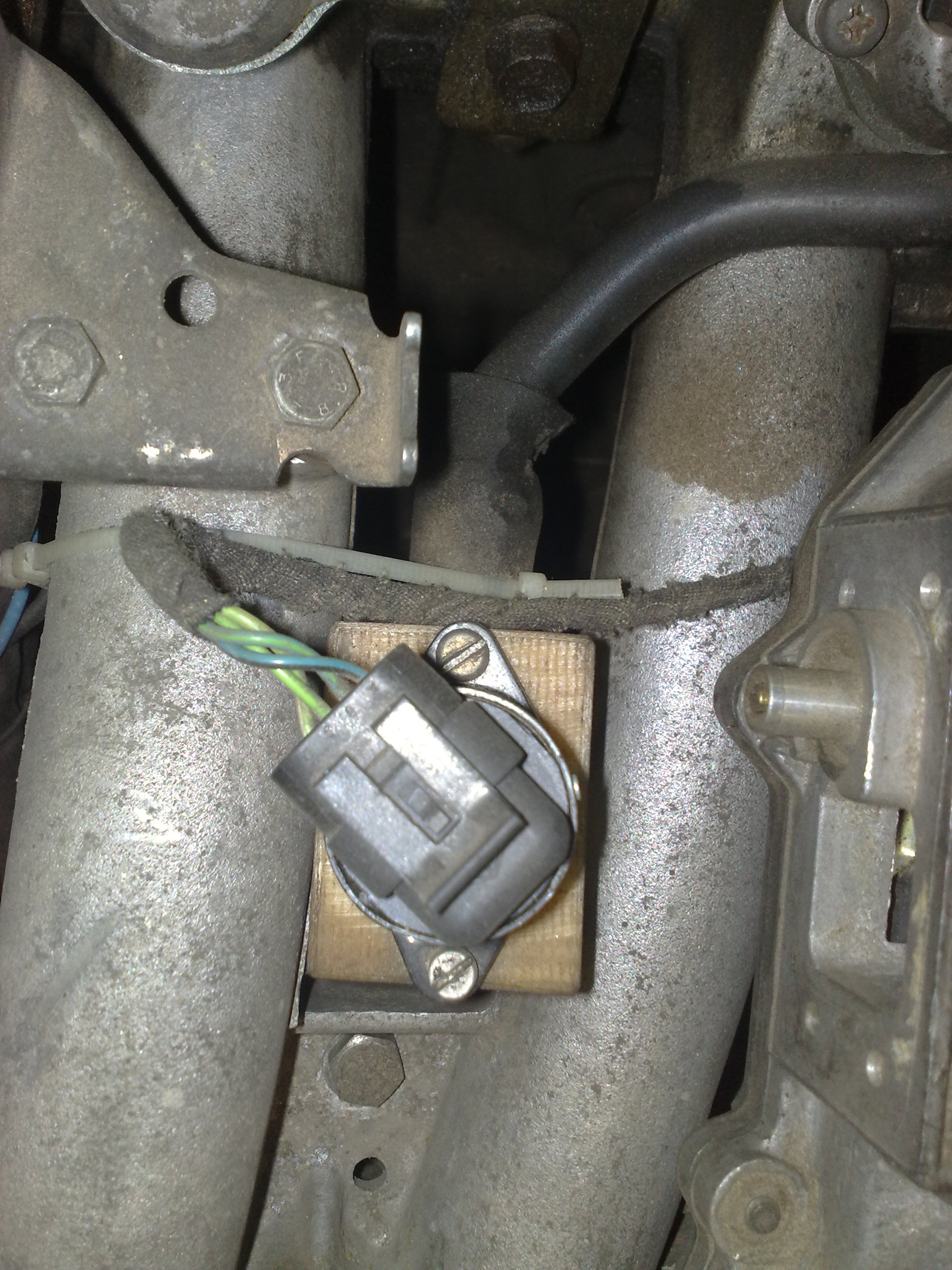

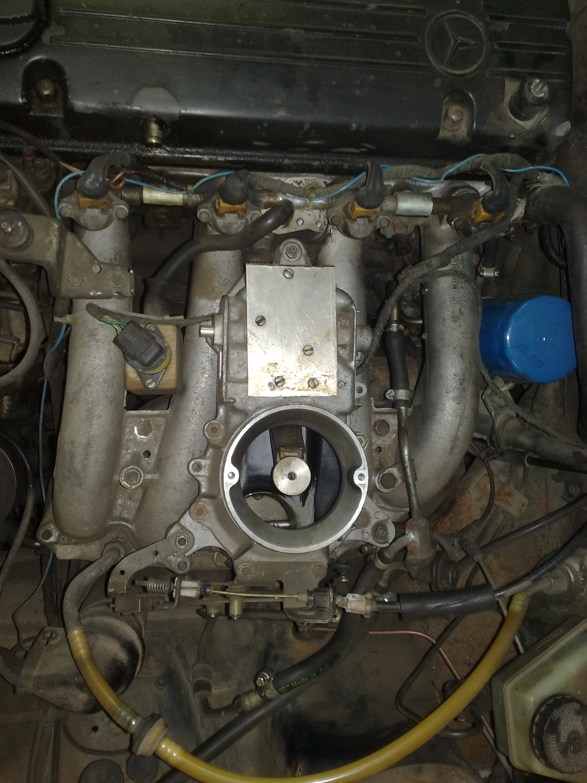

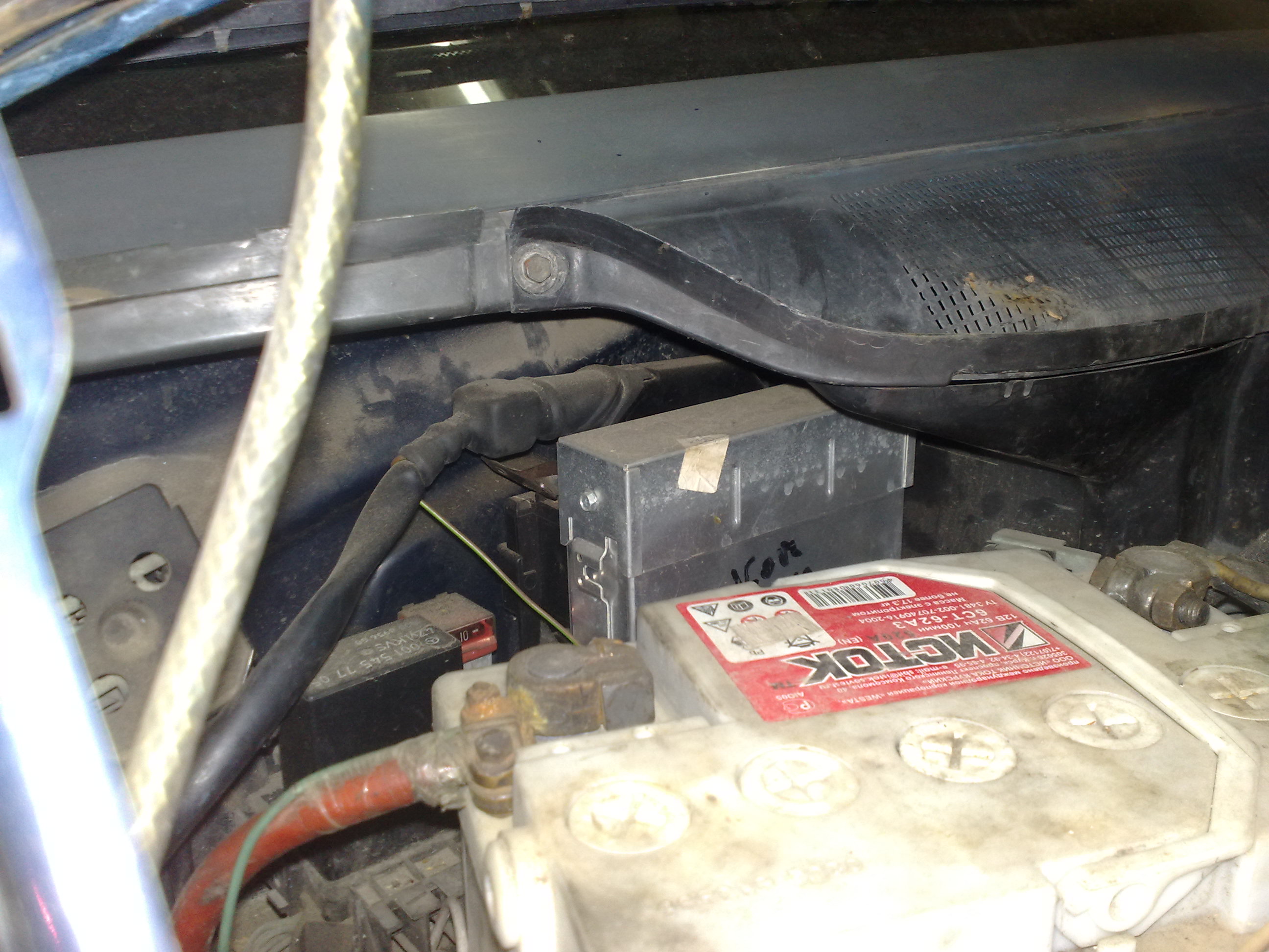

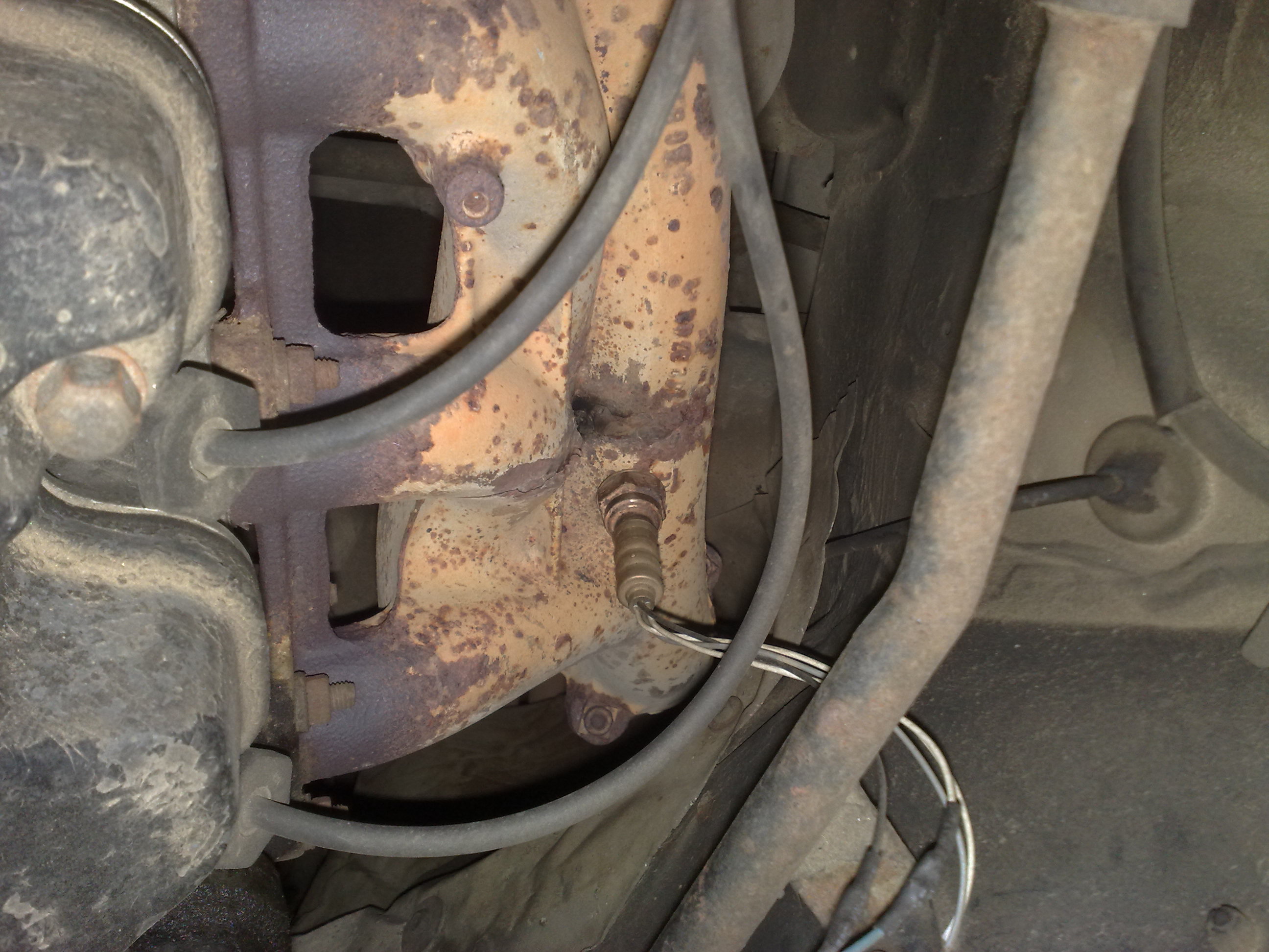

Люди прошу прощения просто небыло фотика и возможности показать как всё получилось просто машина красилась долго
зато теперь могу показать
