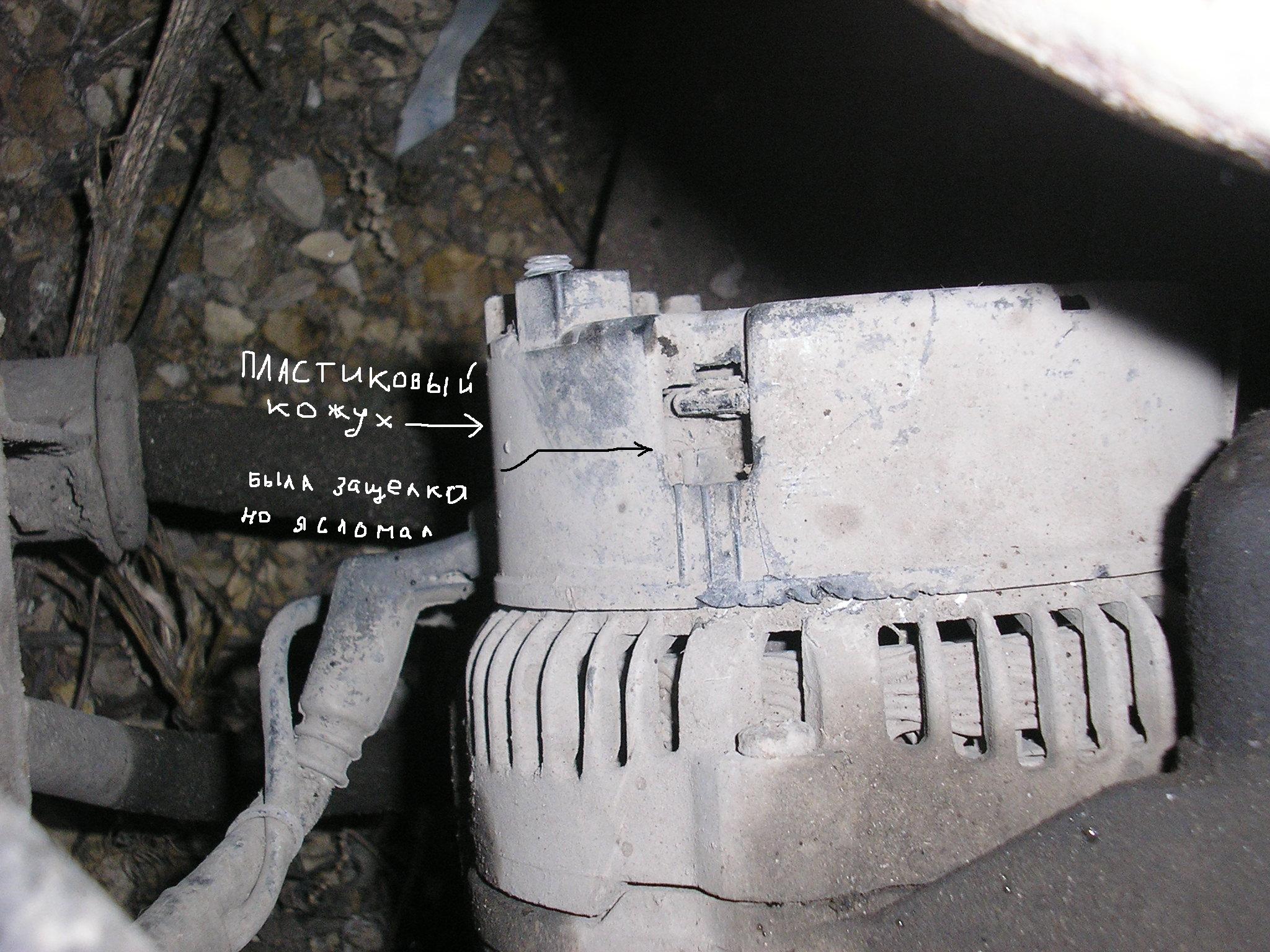

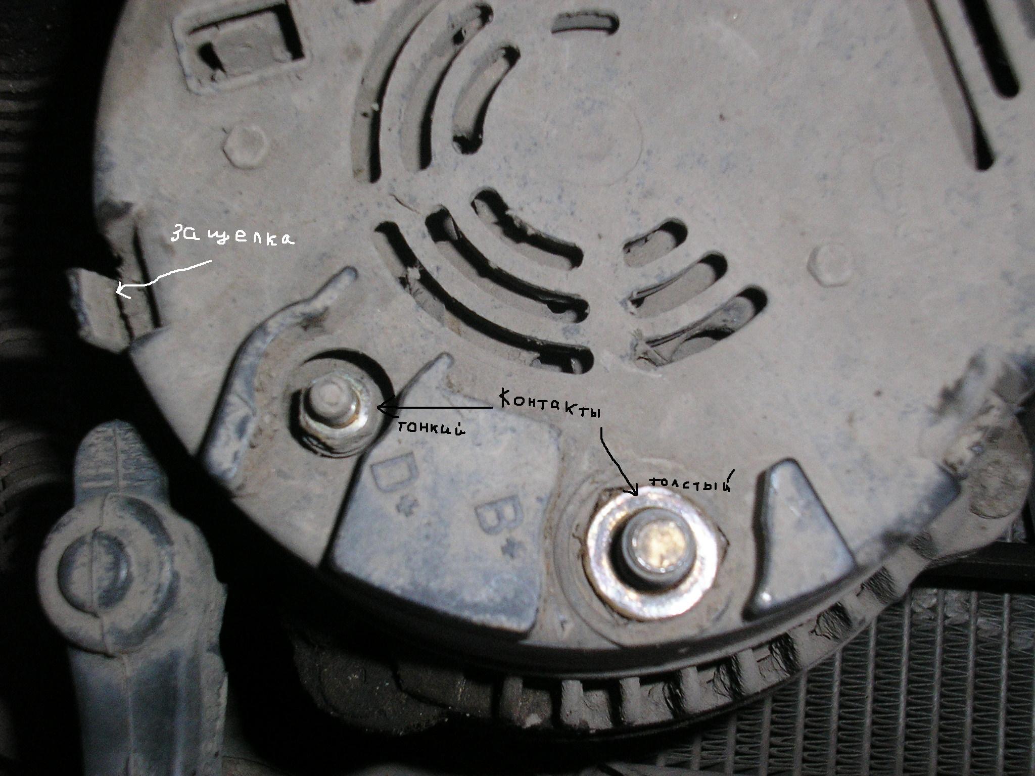

вот такой пластиковой крышкой закрыта задняя часть генератора трогаю вроде шевелится но не снимается 3 или 4 защелки по бокам вроде отогнул провода с зади открутил а не снимается все равно. вот фотки как он выглядит у меня помогите снять.

Надо же такие вопросы задавать в любой теме про генератор. :D
Вторая фотка, над написанным тобой словом "защелка" разве не головка болта ? И правее ниже. Третий болт, видимо, не вошел в фотку. :D

да точно это те самые три болта которые эту крышку и держали они в грязи были и на ощупь как будто пластиковые.щеткой метал отчистил и пасатижами вывернул. вобщем щетки длина 4 мм. надо менять.
