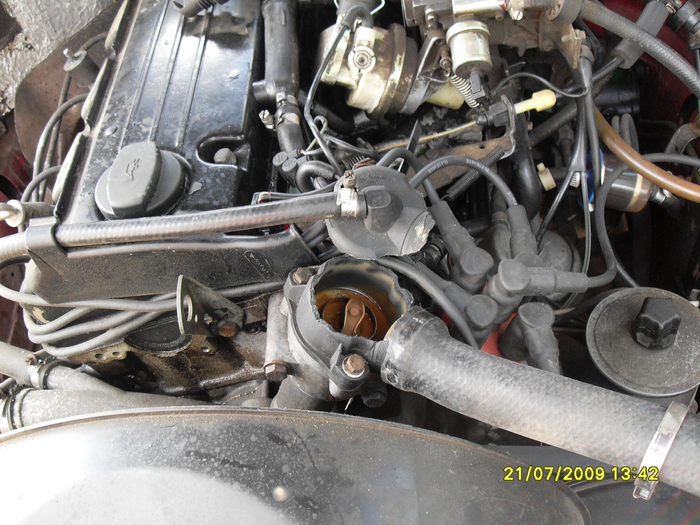

У МЕНЯ ТОЖЕ АНТИФРИЗ КУДАТО ДЕЛСЯ.....ПРИ ПРОГРЕВЕ.
#14 ОФФЛАЙН   ЗоМер
Отправлено 22 July 2009 - 12:34
MARUSINO
Смени раскладку клавы, пожалуйста. Писать большими буквами - дурной тон. :( :D
И замени крышку термостата.
