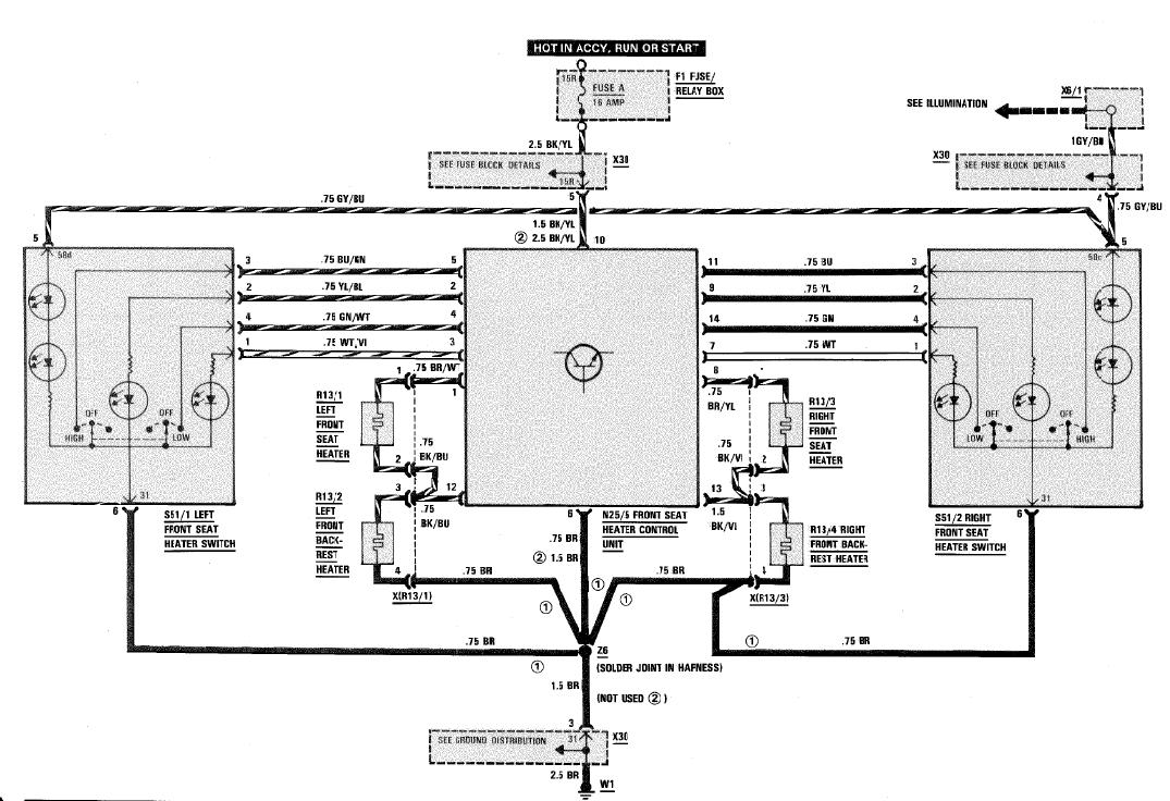

Сейчас заморачиваюсь с установкой попогреек,
по схеме вроде как есть 2 провода, которые идут в предохранитель,
находящийся вроде как не в блоке предохранителей.
Кто знает где он должен находится, может у кого фотка есть?
Я понимаю там отдельный корпус для него нужен или как?
Понимаю что можно купить любой корпус предохранителя и кинуть его в любое место, но
хочется сделать как в оригинале ;)

вот собственно нашел 2 схемки:
Мой вариант схема 2, интересуемы предохранитель обведен крвсным кружком :)
Как видите к предохранителю <А> тоже подключается, но другой провод,
а вот где находится предохранитель в кружочке? :confused:

#7 ОФФЛАЙН   ЗоМер
Отправлено 23 July 2009 - 21:52
Судя по схеме, этот предохранитель всегда запитан, когда одета клемма аккума (30 клемма - плюс аккума).
Ищи рядом с коробкой предохранителей другие коробочки. Чуть ближе к передку после блока предов нет пластмассовой крышки на один предохранитель ?
#8 ОФФЛАЙН   DBrus
DBrus
  • Cообщений: 75
  • Город:С-Пб
Отправлено 23 July 2009 - 22:48
В том то все и дело, что у меня его нет, попогреи я купил с проводкой,
раньше их не было, сейчас ставлю, вот и хотелось узнать где
этот предохранитель должен стоять, чтобы купить корпус и сделать все как в оригинале. :)
Хотя уже начинают посещать мысли слегка поколхозить - купить любой корпус и запитать
его на 30 - клемму... :confused:
