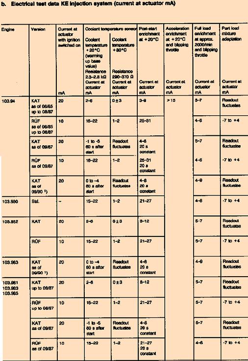

Объясните пожалуйста , почему именно к нулю надо стремится приводить ток эгрд на 3000 об.
В висе приводятся другие данные и говорится что ток на 2000 об д.б. 5-7мА.
С уважением Вадим.

на практике так и получается: до 2000-2400 ток в обогащение на 5-10 мА, а при 3200-4000 становится практически на ноль. Чуть обогащается для усиления тяговитости в разгоне на малых оборотах (пробомбил более 5-6 дозаторов, примерно у всех так и получалось, данная настройка заложена в конструктиве дозатора, добиться нуля на всех оборотах нереально). При занижении на 2000 тока до 0 уже падает тяговитость, обычно наилучший показатель 7-10 мА, а в расходе 5-7 мА.
