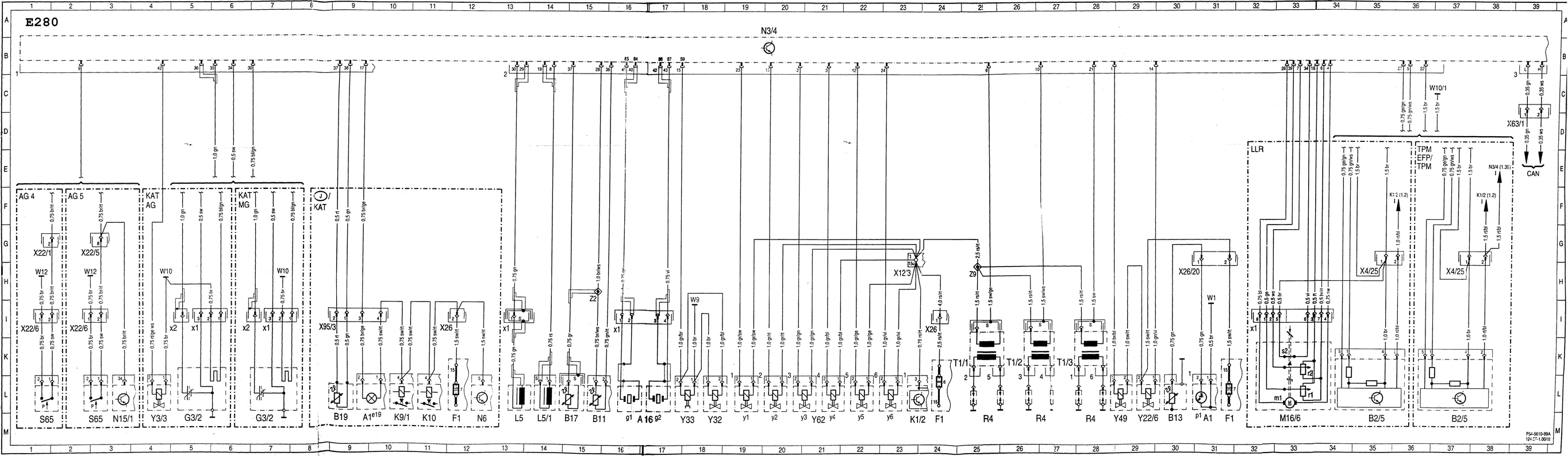

:) В понедельник ему скорее всего предложат на этом же сервисе приобрести "почти новый ЭБУ" по сходной цене. Знаю я эти шутки сервисменов.
Я доверяю только своим глазам и своему мультиметру. Кстати действительно, не встречал ни разу случая умершего ЭБУ с 104 мотора.
В общем, автор темы, если хочешь сэкономить время и деньги, езжай в другой сервис. Вот кусок схемы с катушками и форсунками.
