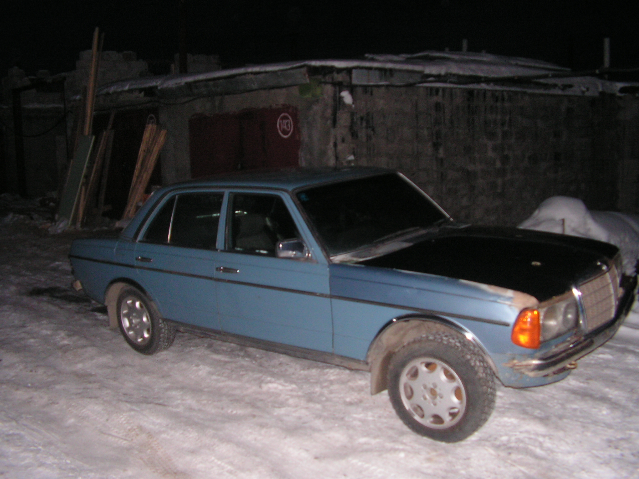

#8 ОФФЛАЙН   KERIK
KERIK
  • Cообщений: 21
  • Город:Камчатка
Отправлено 27 July 2009 - 22:52
w123 1984 года выпуска с двигателем М 115 уже не оригинален на 50 %. Это к тому, что разговор зашёл про восстановление.
по документам он 84го, а когда разбирать стал и ковыряться, то комплектация, 14тизначный ВИН и т.д. наводят на мысль, что данный автомобиль выпущен, скорее всего, в 79 году.
