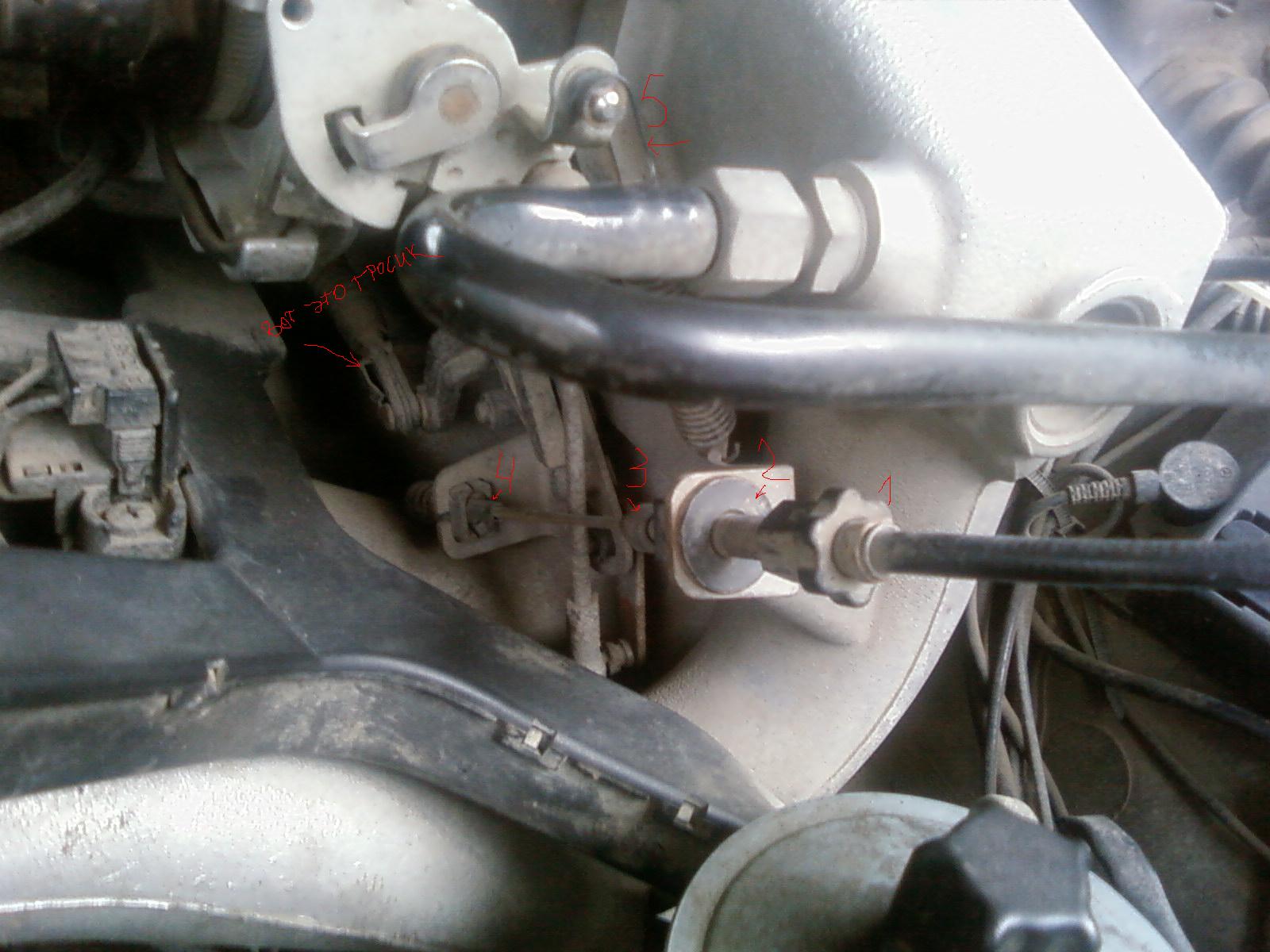

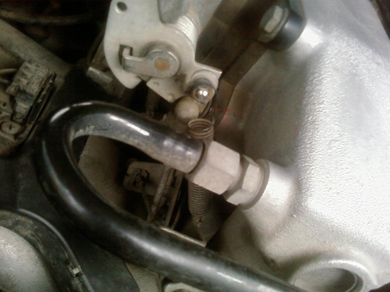

Какой тросик см.фото я подписал. С обратной стороны (на фото не видно) регулировочный болт, попробуй ослабить натяжение троса т.е. вкручивай болт! Ну думаю разберешся! Но сильно тоже не ослабляй, тупить автомат будет!

Забыл написать это 111 двигатель! На других ХЗ как!!!

Тот тросик, что на первых фотках = тросик газа. На работающем на хх дв-ле ВЫвинчиваешь пальцами внешнюю гайку "1" до того момента, когда начнут расти обороты; потом ВВинчиваешь назад на пол-оборота. Тросик от коробки там дальше. Где Андрей подписал - это кончик того тросика. Дальше резиновая гармошка, затем упор и наконец 6-гранная гайка, которую можно крутить рукой так же, как и тросик газа. Укорачиваешь - переключение передач затягивается (запаздывает), расход растет...

А вообще регулировка троса следующая:
Отсоеденить тросик, вытянуть его вперед до ощущения небогльшого сопротивления. В этом положение трос должен устанавливаться без натяжения. Если ущущяеться натяжение, то используя установочную гайку измените длинну тросика. У меня были сильные толчки при переключение передач в верх. Ослабил тросик и все дастишь фантастишь! Т.е получаеться когда трос сильно натянут, то чуть чуть даешь газку а АКПП понимает что ты от души газанул и подрывает машину! А момент переключения передач здесь вообще не причем, за это отвечает абсолютно другая система!!!! И расход тоже не меняется!

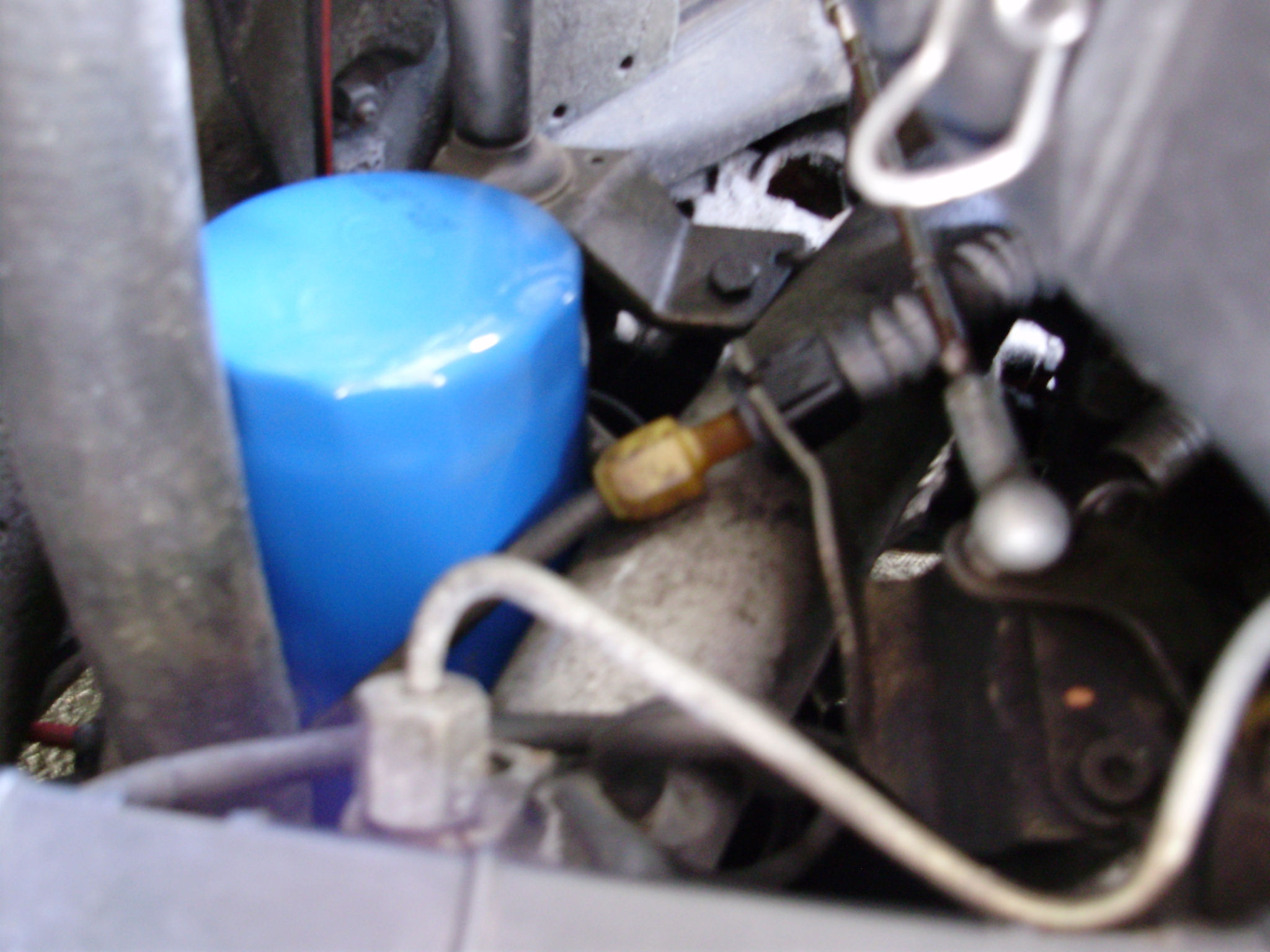

Привет! Вот я крутил у себя трос АКПП на 103-ем моторе он выглядит так! Прямо возле маслянного фильтра синего с желтенькой гаечной резбой! По часовой вкручиваешь ее во внутрь укорачиваешь переключения, выкручиваешь против часовой удлинняешь переключения. Удачи!
На 111 дв-ле регулировочная гайка в другом месте - за ДЗ внизу, ближе к салону, и чтобы добраться до нее, нужно просунуть руку сквозь 2 вакуумных трубки. Если смотреть вперед по ходу авто, то регулировка в ту же сторону как в цитате.
Еще хотел немного добавить для тех кто еще столкнется с этой проблемой перед регулировкой троса надо снять наконечник троса с ДЗ и потянуть на себя до небольшого сопротивления тоесть его не должно глубоко затягивать и он не должен сильно торчать таким способом накрутить так что бы все было ровно и тягался трос равномерно с ДЗ тросом газа!
