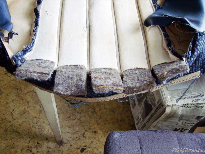

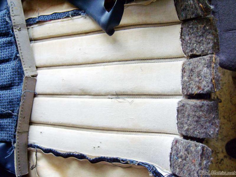

Отправлено 29 July 2009 - 10:34
Возникло желание отмыть передние сидения, необходимо снять обшивку, возможно у кого то есть инструкция или фотографии? А еще вопрос чем и как стирать? Обшивка из кожезаменителя и ткани комбинированная.
Они элементарно стираются. Внутри обивки заложены ватиновые ленты. С лица видно прострочку ткани, вот внутри и вложены ленты. Они вынимаются и обивка стирается. Так как любая ткань немного садится, протягивать ленты придётся с помощью проволоки и расправлять линейкой.
Кроме того, обшивка в центре сидушки и спинки притянута тесёмками с помощью проволочных крючков. Крючки вставлены сквозь сидение. Этот крепёж нужен для удержания обивки на сидении, чтобы она не съезжала, когда на сидении елозят.
Сначала нужно снять сидение. Затем развинтить на две части. Работать по отдельности. Так как ткань сядет, то натягивать придётся хорошенько. В собраном виде с сидением работать будет невозможно.
Прежде чем выдёргивать простроченую картонку, внимательно разберись как она вставляется. Чтобы не порвать. После сидения выглядят как конфетки, пухленькие такие, ровные.
Сейчас положу тебе пару фоток.
