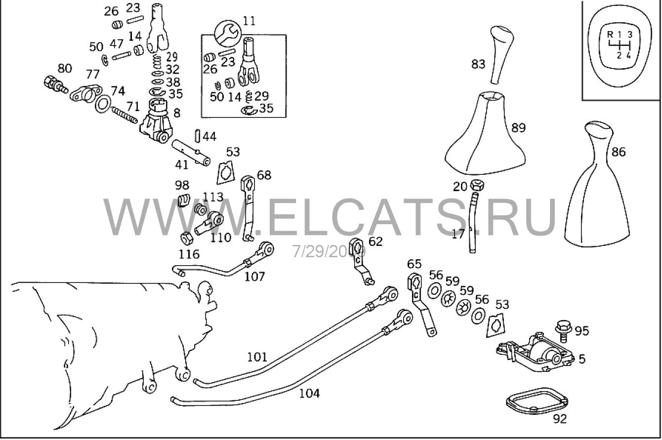

124 со 102 двигателем и 4МКПП к сожалению не знаю номер коробки, есть схема работы
Столкнулся с такой проблемой:
Кулиса коробки стала с большим трудом двигаться в право-влево, т.е. нет никаких напрягов при включении 3 или 4, но вот когда надо с нейтрали воткнуть 1, 2 или R - то тут за кулису приходится хвататься двумя руками и тащить на себя с большим усилием, после этого, опять таки без напрягов, производятся переключения с 1 на 2 и обратно... ну 3 после них уже немного подклинивает...

Угу, посмотри снизу, очисти рычаги кулисы от грязи.
И чехол кулисы в салоне задери, глянь что там. Может, просто смазать надо.
Правда, жаловались ребята, что после смазки хуже становилось, хотя я не понимаю, как такое может быть.
Я просто заливал механизм кулисы сверху моторным маслом, и намазывал консистентной смазкой (отработкой из передних ступиц).
Может, втулки кулисы пора менять.

на яму не надо, задери чехол, увмдишь, что втулки износились. Колхозить либо новые втулки заказать недорогие

Чехол был снят за день до того, и разницы я не увидел - поэтому-то и собрался на яму...
Если износились втулки, как это определить можно достоверно, учитывая, что весь механизм, как я понимаю, внутри пластикового корпуса

естествено сам чехол тут ни при чем! не весь механизм внутри, снаружи спереди и сзади увидеш круглые детали, из них торчат ошметки, или если совсем ниче не торчит, то люфтят они тогда

Собственно тогда, на текущий момент (до общения с больным) последний вопрос:
К тоннелю пластик кулисы крепится четырьмя болтами - откручивать сразу не стал, так как побоялся не собрать после этого - есть какие-то подводные камни в разборе данного элемента?
могли бы указать тут номерки элементов, на которые стоит обратить внимание?
