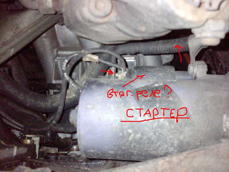

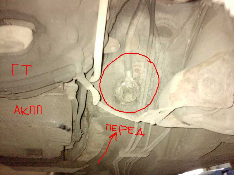

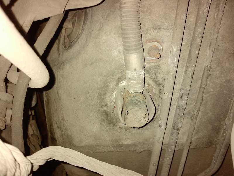

На фотке это место (заржавевшая клемма на кузове под ногами водителя) обведено кружком, на второй - поближе. На третьей - место, где этот провод привинчен к стартеру (к втяг. реле?), а сам провод стрелками показан.
Вопрос : Это ПЛЮСОВОЙ провод? Кто может дать номер?
И место под ногами, куда он привинчен, - это отдельная деталь? (так мастер в сервисе сказал...) И этот бы номер...

A2105400930

A 202 540 01 69 - клемма, а выше указан кабель. Менять клемму приходится потому, что гайка прилипает к шпильке с такой силой, что при попытке отвернуть шпилька проворачивается в пластмассовом корпусе. Разрезать гайку не получается потому, что она стоит как бы в колодце.
