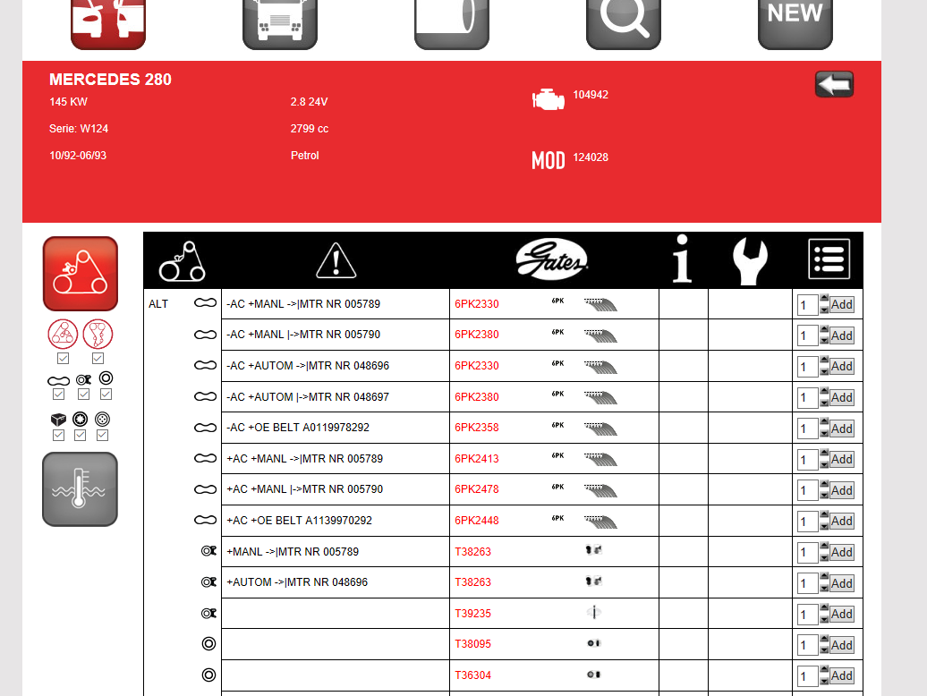

апну тему, подскажите длину ремня - машина w124  e280 1995г.в  кондей,акпп,
На сайте гейтс выдает несколько вариантов,не могу разобраться
