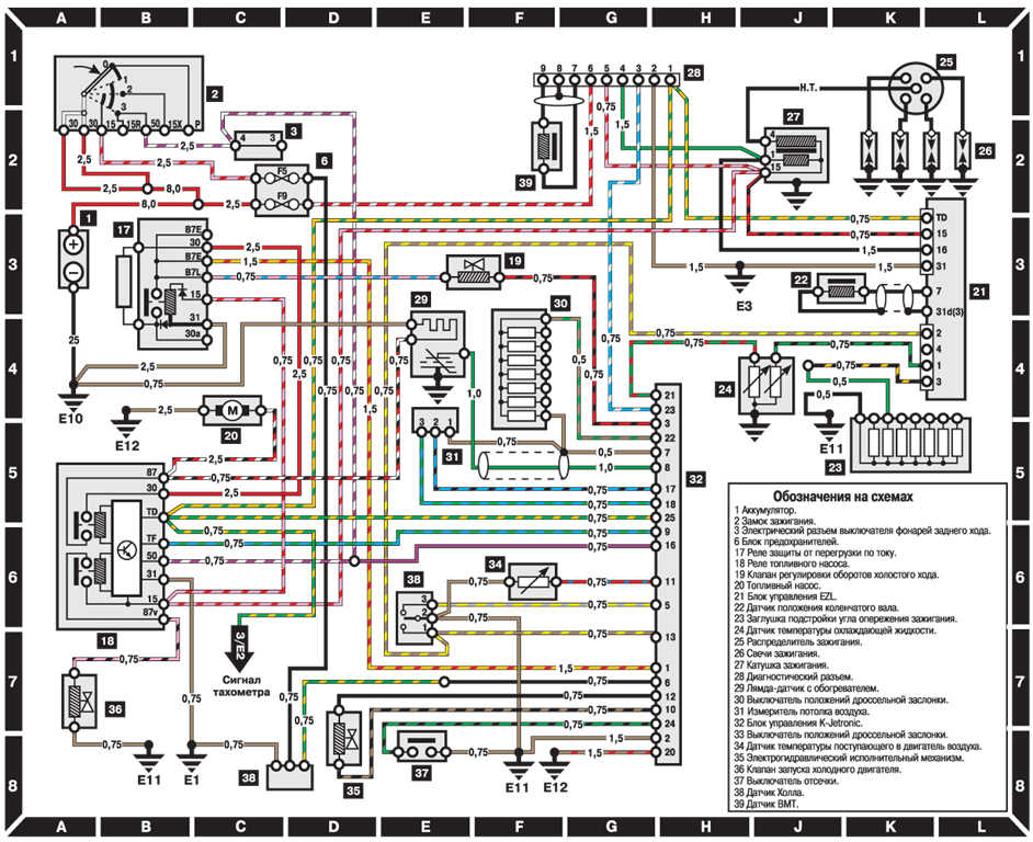

Доброе утро господа, делема вот в чем: промывал тут на днях систему, и решил заодно отстроить чуток...заметил следующее- ни на одном датчике нет напруги... авто работает только на механике. Поковырял, отключил ебу ниче не изменилось. прогревочных нет. пусковая не срабатывает ваще все мертво. Плюнул поездил... а потом началось в городе на светофоре как даст мне 2000 оборотов на холостых, встал оценил- мозг заработал...проехал километров 30-40 опять тишина... и так каждый день
Внимание вопрос- ето ебу здыхает иль проводки барахлят? и если есть возможность дайте распиновку ебу, он у меня 85 г. рхх 3х конт, ЛЗ нет, и схему а то найти не могу никак может еще че умного посоветуете.

ну со схемой не помогу, одно только могу посоветовать, берешь тестер и прозваниваешь все контакты подряд, т.е. например, один щуп на контакт РХХ и погнал все контакты подряд на разъеме ЭБУ, и так со всеми девайсами, ДТОЖ, ЭГРД, потэнц, ДПДЗ и т.д., и записываешь на бумажку, потом открываешь ЭБУ и смотришь чего куда идет, таким образом и проводку проверишь.
а вобще ОЧЕНЬ похоже на реле перегрузки, стоит в моторном отсеке за аккумулятором рядом с топливным реле, снимай открывай пропаивай, там ничего хитрого нет, два диода резистор и катушка, все проверь, здается мне ОНО тебе серит.

СВОЙ[98rus] полностью согласен.Только начни с реле перегрузки в первую очередь!Там и предохранитель в нём сразу глянь.

Почитай ниже "нет тока на потенциометре". Я туда и схему ебу клал.

Держи электросхему от 3.0, сам по ней делал, вроде правильная, думаю что твои мозги похожие.
Пусковая форсунка работает от реле бензонасоса и с мозгами у нее ничего общего (посмотришь на схеме обозначение "36").
Питание мозгов - контакт 1, идет от реле защиты от перенапряжения, включи зажигание и проверь +12V на этой ноге.
А вот и нифига. :D
ДТОЖ дает информацию ЭБУ (мозгам) о температуре двигателя. Мозги "думают" и дают (или не дают) команду реле бензонасоса (вывод TF), включать (или не включать) пусковую форсунку.
Т.о. реле бензонасоса - лишь исполнительный механизм, а управляется пусковая форсунка именно мозгами (ЭБУ) по датчику ДТОЖ.
