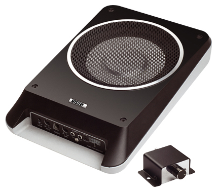

И вот нашел вот такой девайс:
Y7Q7GZCA42HBAOCAZKW3M0CAZ17X05CAM8MMUOCAVVR7HJCA7HHR8DCAIMDGQ8CAGL8K1ICAKCHPEXCA3U602PCAMB5R7FCAFAGMODCAW6IOZOCAJJO7S5CADDX0S7CAEPX70RCAS9EP69CAU6AU77CAP91GG7.jpg
Mystery MBB-20A
стоит 3300 руб.
Тип сабвуфер
Типоразмер 20 см (8 дюйм.)
Количество полос 1
Тип сабвуфер
Количество полос 1
Мощность 200 Вт (максимальная)
Диапазон воспроизводимых частот 30 - 200 Гц
Сабвуфер
Корпус есть
Встроенный усилитель есть
Особенности регулировка фазы
Габариты (ШхВхГ) 350x70x235 мм
Дополнительно
Дополнительная информация пульт ДУ, регулируемая частота среза 40 Гц -160 Гц
Пульт ДУ, регулируемая частота среза 40 Гц -160 Гц

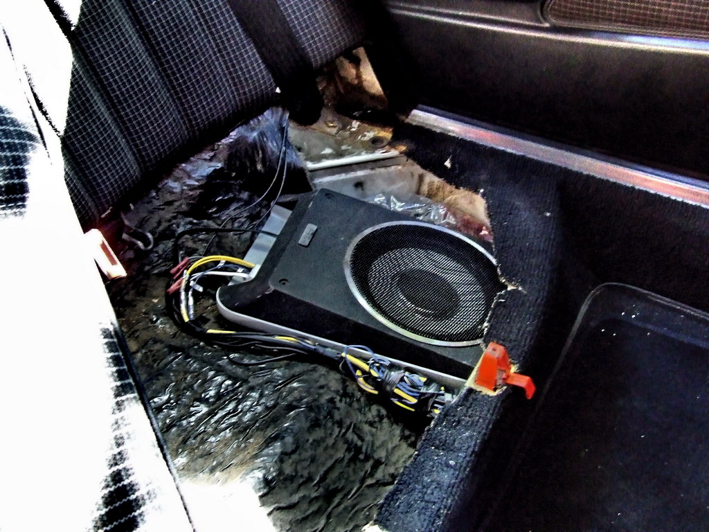

Поначалу онесся к нему скептически, но как то под настроение взял - да и прикупил.
Вся установка заняла примерно 1.5 часа времени
В комплекте - все провода, кроме звуковых.
Установил под заднее сиденье слева - туда он как раз поместился - пришлось лишь слегка подогнуть арматуру сидушки
Результат поразил меня в хорошем смысле.
Оказывается этот малыш способен выдавать очень приятный мягкий но плотный бас. На большой громкости ощущается приятная вибрация по кузову. Особенно хорош звук стал, когда я установил на место подушку сидения. На больших уровнях - ощущение концертного звука.
В общем - я очень доволен.
А вот и фото результата:
Музыка - рок, кантри, блюз
Динамики - сзади blaupunkt 10 см в штатных местах (не помнб модель)
спереди - macaudio - тоже десятки в штатных и тоже не помню модель
голова - blaupunkt monte-carlo mp28.
Не подумайте, что это реклама - просто мое мнение - мж кому будет полезно.

Отправлено 04 August 2009 - 16:54
а мона сфоткать как это все получилось?

Отправлено 04 August 2009 - 21:19
Как нить сфоткаю и выложу - сейчас погода плохая, да и лень сидушку скидывать.
Хотя на самом деле что там фоткать - лежит он себе под задним сиденьем - там место как будто для него, да бубнит потихоньку :roll:

Вот и ответ готовый ! Только может надо под оба сиденья ставить пару таких буферов ?
вопросы : к нему надо протягивать 12 вольт + сигнал с линейного выхода ?
крепиться к полу саморезами, которые "вылезают" на улицу ?
Моя гордость : W124 E300D 1994 г. Универсал на автомате, "фарш". AMG-обвес. В идеале -ПРОДАН В ХОРОШИЕ РУКИ,
Мой любимчик : W201 190E 1993 г. 2,0 АКПП, кондей/элетростёкла/SRS. В идеале.
Строительство только лучших деревянных домов, сопутствующий пиломатериал и погонаж.
#15 ОФФЛАЙН   Denwer
Denwer
    s4astliw4ik на белом мерсе:)
  • Cообщений: 3192
  • Город:Казахстан,Кокшетау
Отправлено 05 August 2009 - 21:13
+12 по любой тянуть нужно, и линейки тоже иначе откуда ему сигнал брать?
#16 ОФФЛАЙН   Frost
Frost
  • Cообщений: 95
  • Город:Москва, Тушино
Отправлено 05 August 2009 - 23:56
А я точ такой вопрос задавал по 190-му : http://www.oldmerin....h...c=32956&hl=
12 вольт - от колодки доп оборудования - тока вполне хватает, провод в комплекте и дотягивается.
еще один провод от магнитолы - сигнал на включение - тоже есть в комплекте и дотягивается.
Сигнал можно с линейного, а можно от динамиков - там есть и такой и такой входы. У меня от динамиков. Этого провода в комплекте нет.
Ну и еще шлейф от пульта управления - тоже дотянулся.
Крепить ни к чему не надо - он там в распор встает - никуда не денется и не дребезжит.
Под передние сиденья в 190 не лезет, да и лучше я думаю под задним. Два не нужно, да и некуда там второй пизать - с другой стороны компрессор ЦЗ стоит.
На днях сфоткаю - выложу.
Удачи.

Выложил фото результатов
