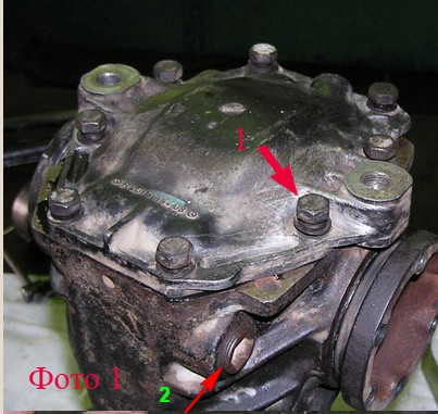

Отправлено 18 December 2011 - 01:12
Подскажите пожалуйста, возникла таже проблема на 124. Потек сальник редуктора, хочу менять.Придется ли снимать полностью редуктор чтобы вытащить полуоси редуктора (у них тоже стопора из нутри корпуса?) или можно малой кровью? На фото 1 под цифрой 2 - это и есть сливная пробка? Как контролируется уровень масла в нем? Сколько его емкость? В специф.я вычитал что 0,7л,но что-то там невнятно.
И еще,стоит ли что-нить еще заменить если придется снимать редуктор? (у меня стал доносится неприятный гул при разгоне). Ксати, при диагностике сказали что екнулся подшипник кардана. В мануале я вычитал, что без пресса данную процедуру не выполнить, это правда???
w124;1989;2,0D;601912
Забыл добавить фото

Отправлено 18 December 2011 - 14:43
Пробки под шестигранник, на первой фотке снизу для слива, на третьей фотке сбоку для заливки. Сбоку пробка одновременно и для контроля уровня, заливаешь пока не польётся.

Отправлено 18 December 2011 - 15:57
т.е.я правильно понял,заливная является и контрольной?льем пока не начнет вытекать масло...?Кстати,что-то я таких шестигранников не находил под ключ на 14,у меня 2-а набора не в одном нет...
Угу.
