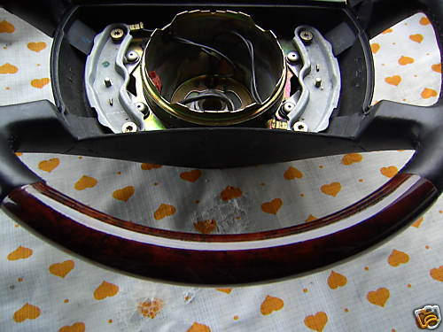

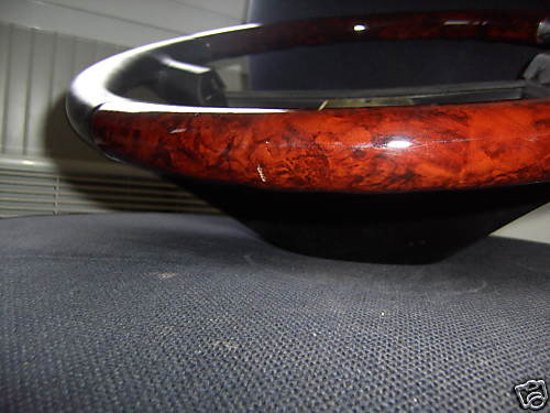

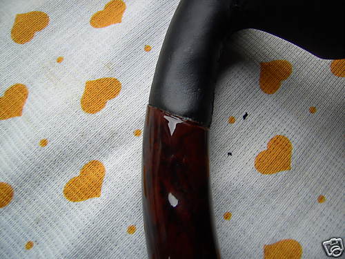

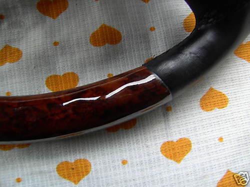

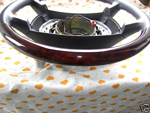

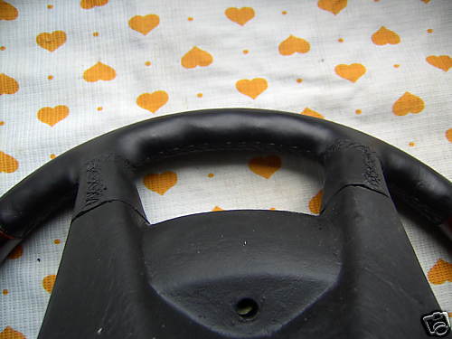

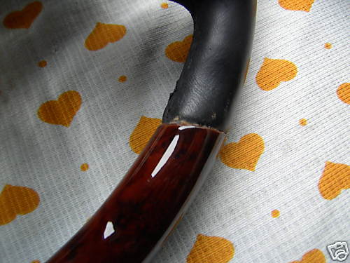

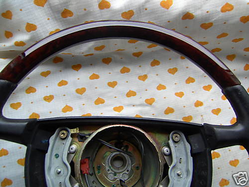

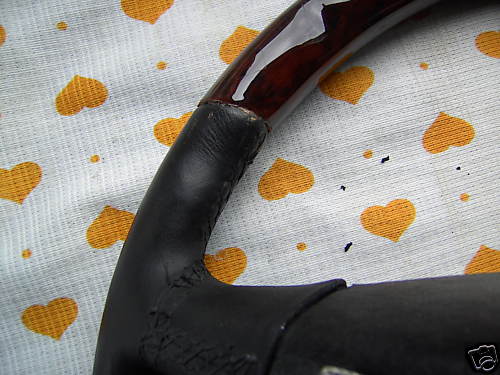

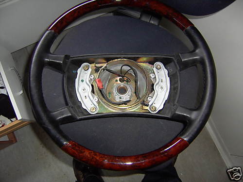

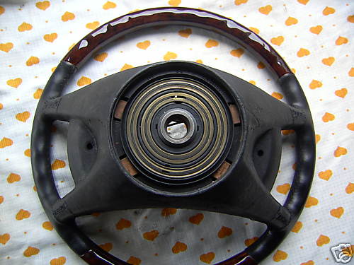

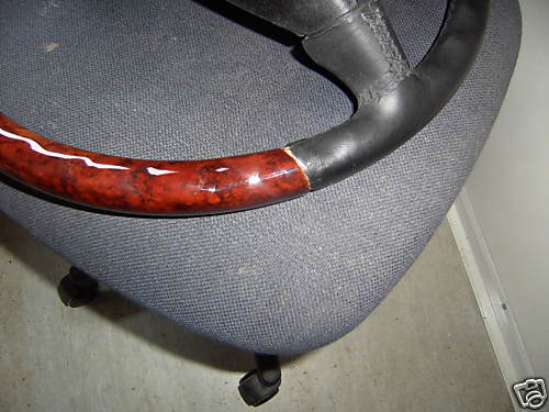

жду мнений собратьев мерсоводов
Мастеровые гляньте что с ним нетак?

Как минимум в нём нет подуши))) Это 126-й, или 124 переделанный?

Это безподушечный, вроде.

а красная фишка не для подушки ли?

Бери, нормальный руль. Дерево и контактная пластина вроде целые, а кожу перетянешь, подушку докупишь.

Да где вы там место под подушку увидели ? ))))

Про место под подушку не знаю, но проводов для одного сигнала как-то многовато)))

В самый раз, красный разьем на спираль.
Подушечные рули, более выпуклые с обратной стороны. Подушка представляет из себя, прямоугольную железную коробочку, места для которой в этом руле нет, по крайней мере, что касается 124ого, не думаю, что тут она другая.

Пляяя ... рыдалЪ ... Знатоки ёмаё ... Руль под установку подушки , там и дырки под болты крепящие подушку и 4-ре коллца (2 из них на крассный разЪём SRS). Надо или подушку с 126 дорестайла 80-86 или 124-го образца 86-91 .

дык не в подушке то дело а в том что не дерево ето а пленочка...вот так...
#20
Отправлено 07 August 2009 - 01:53
Это каким Ты путем вычислил? ![]()
