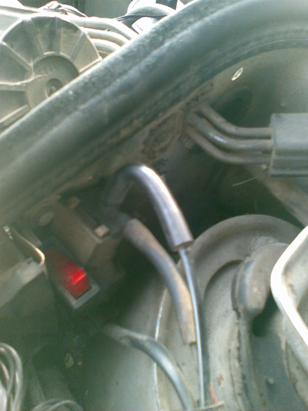

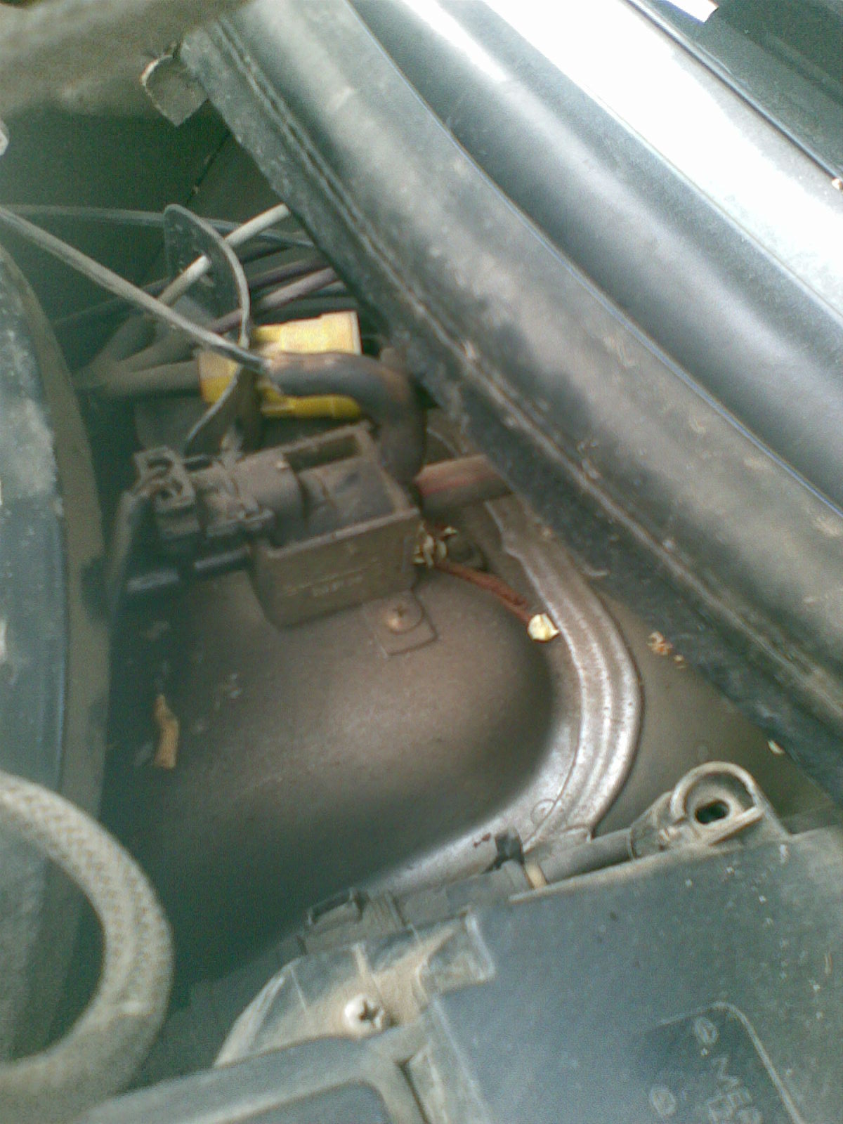

вчера решил найти у себя клапан МОТ, так и не нашел в общем-то(( однако увидел два клапана с вакуумными трубками в той части где расположены предохранители... Что это за клапана на фото?

Это клапана на акпп, если есть режимы стандарт и эконом

Вот один из клапанов :
http://www.oldmerin....h...c=50622&hl=

понял, спасибо огромное, Зумеру отдельно, т.к. подкинул топик с такой же фоткой (та что справа), меня смутило, что там вниз просто сеточка стоит, думал, может что-то оборвалось), а второй тоже с АКПП связан? значит к КЕ они отношения не имеют, будем искать дальше)) блин, не могу МОТ найти, где он на 102-м движке 2,3 должен находиться, а еще и цокать??? у меня вроде ни хрена ни цокает...

Клапан есть, но это не МОТ клапан. Это клапан продувки адсорбера (так, кажись). Стоит в голове, имеет 2 вакуумные трубочки, открывается после 60 градусов при нагреве от мотора.

На 126 клапан S-E режима АКПП находится на левом брызговике рядом с коммутатором .
На фото именно клапан режимов АКПП . Клапан вентиляции бензобака (или МОТ , кому как угодно) имеет 3 соска и форму цилиндрика . Один из сосков уходит к адсорберу под крыло , второй уходит в корпус дросселя . Третий выполняет функцию ключа и уходит на датчик двухсосковый на голове , второй сосок которого опять же коммутируется с корпусом дросселя . После 60* клапан на голове открывается и разряжение во впускном коллекторе доходит до клапана вентиляции бензобака и открывает его , за счёт чего пары бензина поступают в дроссель и дожигаются .
Красный рокерный переключатель на фото - похоже колхоз (например если не работает переключатель режимов АКПП на селекторе КПП) .
