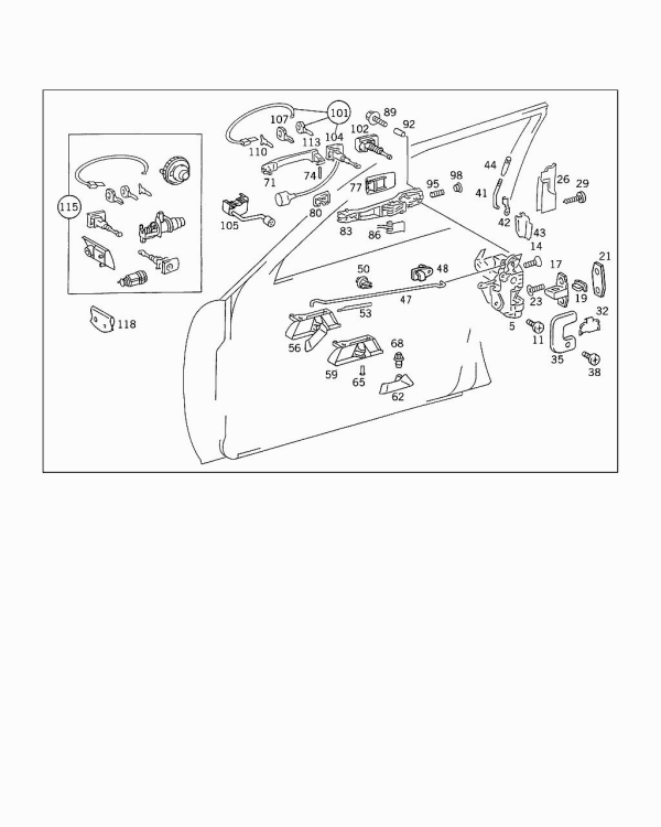

Там должен быть ещё полный комплект всех личинок, включая бардачок, + полный комплект ключей. Что-то типа этого: A 124 890 13 67 На кортинко №115

Спасибо! С вашими комментариями смог разобраться с личинкакми замков, буду брать комплект, наверное. Дороговато, но нужно.
