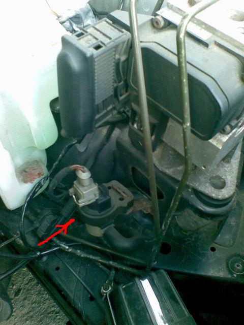

помогите понять, что за датчик с моторчиком (см фото). Очень сильно стрикочет при работе.
Что с ним?

Отправлено 11 August 2009 - 11:37
На нем нет надписи МОТ ?
не заметил такую.
Что с ним?
Если не ошибаюсь, то этот блок отвечает за холостой ход... Если стрекотать не будет - это очень плохо. А стрекочет, значит, живёт! :-)

спасибо, все прочитал, теперь вопрос - если он сильно стрикочет это нормально
или как предлагают вэдэшкой его прочистить?

Лучше не ВД-шкой, гигроскопична она. Если у тебя при сбрасывании обротов не пытается заглохнуть, и ХХ не плавает - оставь его в покое.

я почти уверен что это клапан абсорбера
+1,в снятом состоянии не продувается

А у меня как нагреется двиг. так включается этот клапан и выключается только при выключении зажигания - это нормально ?
