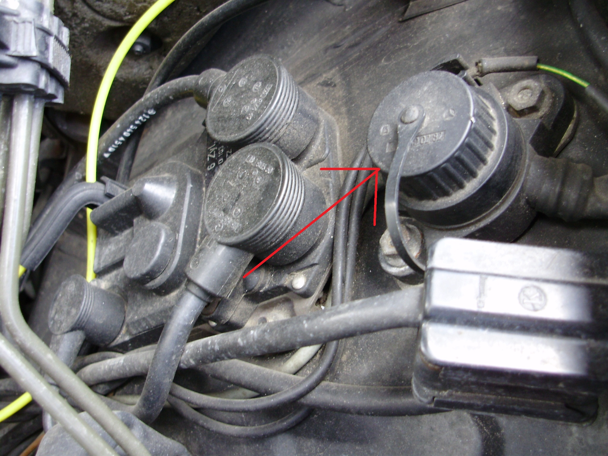

Если повторяюсь. такая проблема на холодную мотор просто ураган,едет как надо.Стоит только прогреться,радость кончается. Тупой, разгоняется медленно,если нажимать на газульку на 2/3,то более менее разгоняется,рывками.А если в пол нажать,то вообще перестает ехать. Поменял вчера свечи,на старых присутствовал белый нагар. Мотор 2.3.
Привет возьми прстой вольтметр залезь под капот нагрей машину и померяй напругу между 2 и 6 ногой колодки диагностики а потом померь между 2 и 3 ногой так вот между 2 и 3 должно быть ровно половина 2 и 6 ну или вместо 2 и 6 прямо на клеммах акума и раздели пополам и покруит CO что было примерно 6.5в вот фота!
у меня выставлено 7-7.2 в, т.е. смесь чутка обогощена, машина пошустрее немного

Померял напряжение между 2 и 3 ногой,какая-то жопа.Плавает от 9.6v до 10.7v.Крутил CO, ничего не меняется. Может я не так крутил?как оно регулируется?
Не крути. Винт СО здесь совершенно не при чем.
Чтобы повернуть винт СО нужно утопить шестигранник, и на заглушенном моторе.
#9 ОФФЛАЙН   LSD
LSD
  • Cообщений: 12
  • Город:Нижегородская область, г.Саров
Отправлено 14 August 2009 - 22:52
Тогда что с ним?
