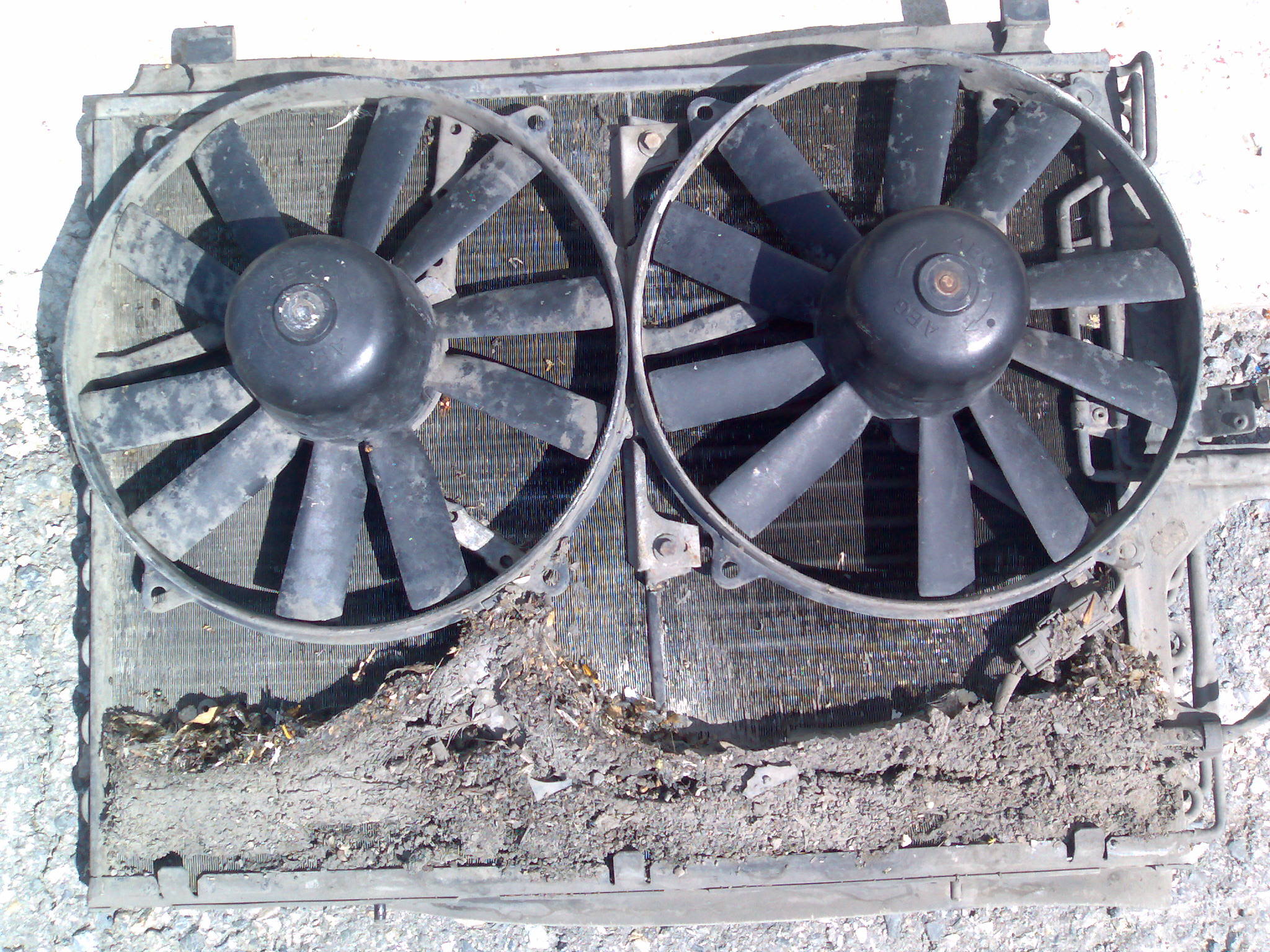

А выглядит вот это примерно так на фото, снимай чисти и все заработает.
действительно подал "+" на прямую на вентиляторы, не пашут! буду их смотреть.... по ходу они! ВСЕМ СПАСИБО ЗА ОТВЕТЫ! ПРИМНОГО БЛАГОДАРЕН! сделаю отпишусь!
