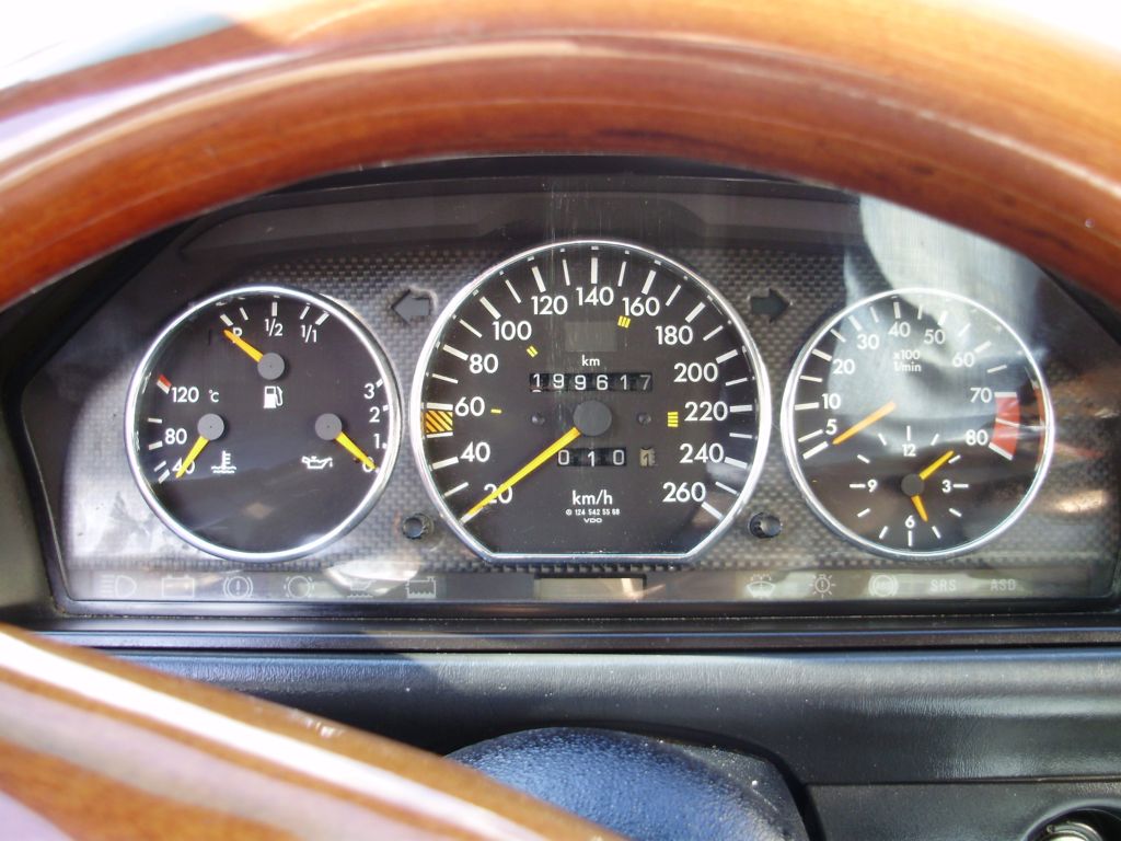

Купил себе эти кольца,снял приборку,начал разбирать.Оказалось,что кольца туда не лезут,т.к. стекло спереди приклеено.Начал аккуратно,тонкой отверткой,отдирать по периметру,почти в самом конце,это самое стекло треснуло,но кольца все таки вставил. Теперь два вопроса.Правильно ли я все делал,и где мне достать такое стекло?

Нижняя часть стекла вплотную приклеена к датчикам.поэтому пришлось отгибать стекло.
Привет вот у меня похжая приблуда только это уже оригинал мерса но такую же фгню кольц мы ставили на ML мурса знакомому буз снятия стекла никак тоже не удалось их тудазасунуть они по диамеиру больше чем прорези для спидометра и ни в какую то пришлось снимать дело будотное но все же сделали скину потом фотку как вышло в МЛ а так у меня!

во-первых это не оригинал, а во-вторых на мл, не знаю как-не обращал внимания, но на 126, 124 и иже с ними все прекрасно пролезает, всего-лишь надо повернуть усеченной стороной поперек)

Маленькие кольца вставляешь через окно спидометра, большое немного сжимаешь и оно внутри. По контуру кольца подложи тоненький жгутик сырой резины. Плотно прижимая кольцо к плоскости панельки отверткой аккуратно развальцовываешь с наружной стороны. Ничего страшного и сложного. Примерно час работы. Начнешь и все станет понятно.
И не надо искать потом стекло. Скорее всего придется приобретать новую приборку, или у народа спрашать.
