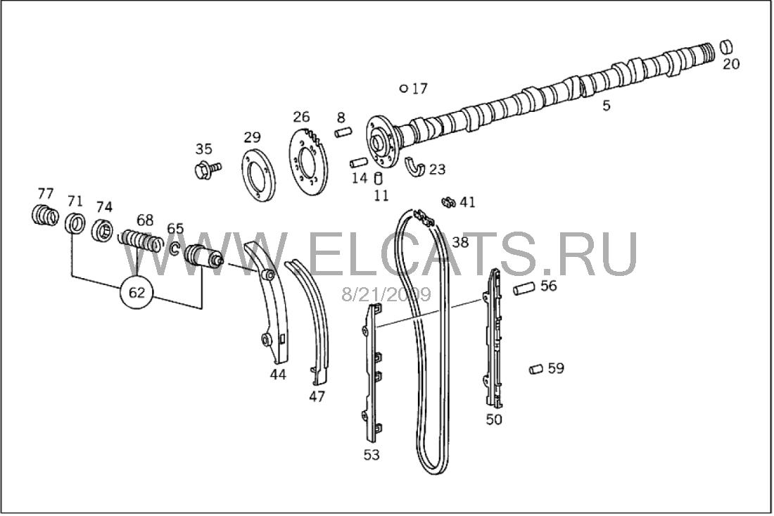

Отправлено 21 August 2009 - 19:38
если он как на 102 ,то выдави плунжери заново вставь на 2-3 щелчка,вкрути в блок,потом все само натянится.
выглядит он вот так --

#6 ОФФЛАЙН   Gazzel
Отправлено 21 August 2009 - 19:58
чесслово, купи книгу за 150рэ, сэкономищ десятки тысяч. Затягивать гайки будешь все одинаково до дури? неужели ремень натягивать будешь наугад?
#7 ОФФЛАЙН   Андреичь
Андреичь
  • Cообщений: 394
  • Город:Республика Мордовия,Рузаевка
    W201,Приора хетч...
Отправлено 21 August 2009 - 20:00
кароче,то же самое.Снимаешь его полностью,берешь в руки,и выталкиваешь плунжер(цилиндрик,ближе все к номеру 65,та деталь которая башмака касается),и потом с обратной стороны на 2-3 щелчка вставляешь в корпусь.Вкрутишь,заведешь,он натянит цепь от давления масла.
