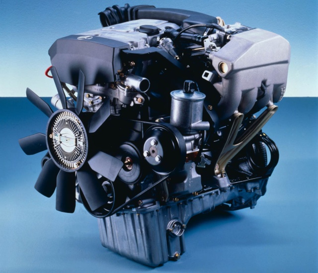

подскажите пожалуйста кто нибудь. Как отключить отсечку на двигатель М111 2.2 бензиновый. В при розгоне после 4 тысяч срабатывает отсечка

В мозг не поступает сигнал "авто едет". Он считает, что машина стоит на месте и ограничивает обороты.при розгоне после 4 тысяч срабатывает отсечка
Сигнал движения для мозга вырабатывает АБС. АБС работает (не отключал) ?
