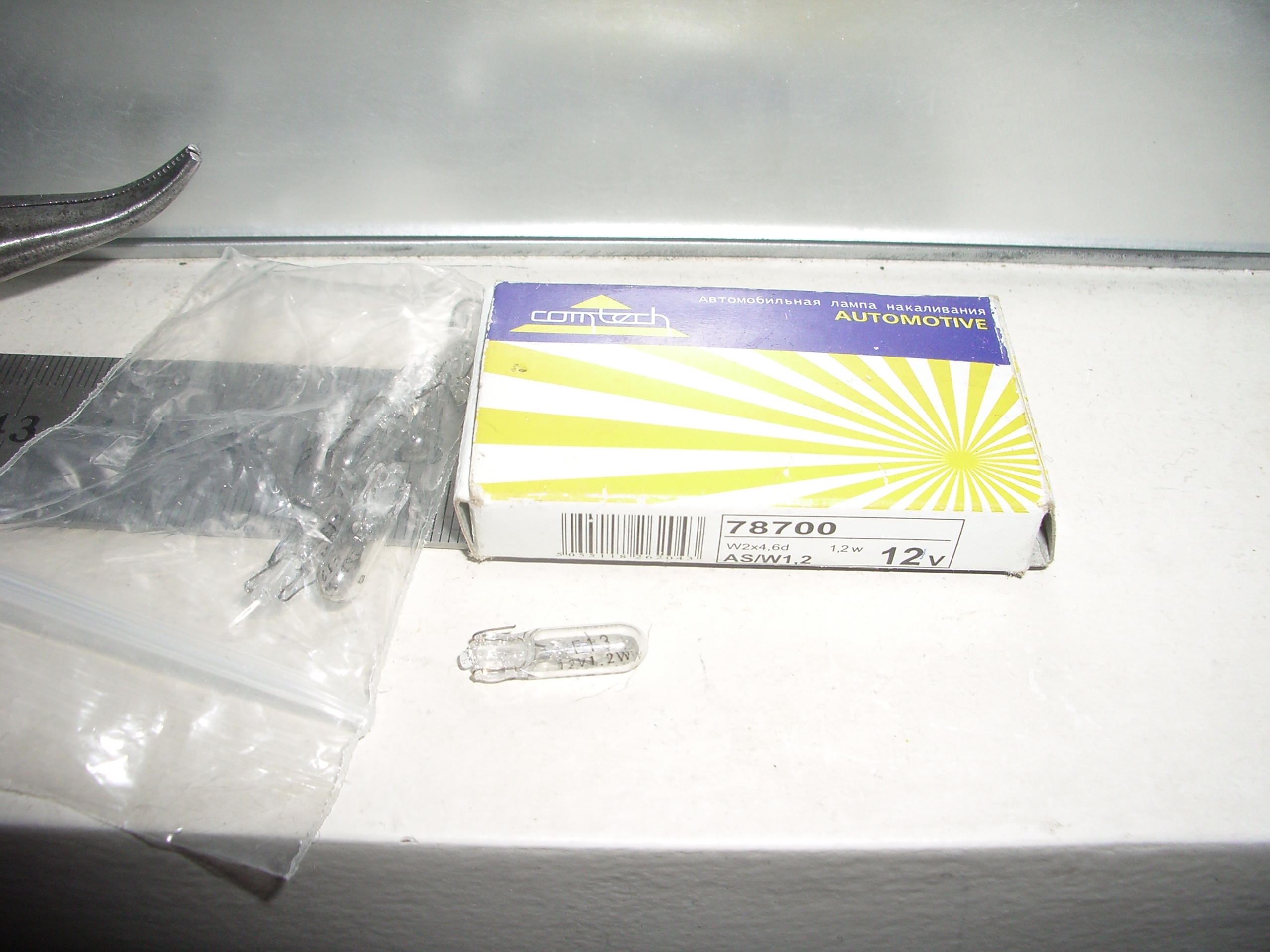

#15 ОФФЛАЙН   Сим
  • Cообщений: 17189
Отправлено 22 February 2011 - 11:55
Извини меня, но у меня практически все плафоны оплавились от такого колхоза. Я уж лучше заплачу за родную лампочку 84 рубля,
я перебирал приборок 8 и на мерин и на бмв и на форд, во всех стояли 1,2 ватта. Во всех крутилках в своём 190ке за 11 лет я менял лампочки везде были 1,2 ватта контитех- все куртилки не оплавлены. Так что не понимаю ВООБЩЕ о чём спор????. А нет, вру,на освещении стоят 2 лампочки по 3 ватта ШТАТНЫЕ там да согласен оплавлены световоды.
П\С если родные 0,5 ватта, то что мешает купить в обычном магазине с запчастями те же бесцокольки 0,5 по 12 уплей за штуку????

#18 ОФФЛАЙН   Сим
  • Cообщений: 17189
Отправлено 22 February 2011 - 22:37
1) колёсико от дефлектора отдельно можно купить по каталогу или только в сборе с дефлектором?
не понятно, честно говоря, картинку лучше выложи.
2) У вас в включатель габаритов и ближнего света (именно в ручку, а не на панель этой ручки) лампочки от дефлекторов и крутилок для печки (направление потоков воздуха и скорость печки) подходят?
если у "нас" то именно в ручке стоит такая же лампочка ка и во всех крутилках.

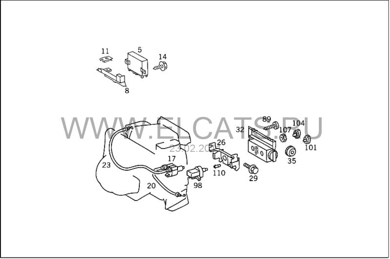

#19 ОФФЛАЙН   tolstun66
tolstun66
    Обычный человек
  • Cообщений: 5599
    w124 230e
Отправлено 23 February 2011 - 06:39
Если вы имели ввиду Колесико, №35 то можно, но в нем лампочек нет Колесико светится через неподвижный световод. Левое -A 124 820 15 03, правое A 124 820 16 03 и всего то, по 730руб за шт.(Exist)

#20 ОФФЛАЙН   Don Sanchess
Don Sanchess
  • Cообщений: 2773
  • Город:Краснодар
    W124, 230E, 1985
Отправлено 23 February 2011 - 19:50
Кстати, на вашей фотке лампочки были как у меня (только производителя не знаю и надписи нет), но сильнее греются, чем оригинал и ручки печки горячими становятся.
И ещё эта лампочка вставляется в ручку включения габаритов и ближнего, но контактов не достаёт, болтается, т.е. вообще не держится и не включается. Хотя в дефлекторы и в ручки печки более-менее вставляются.
А оригинал N 000000 001061 в ручку габаритов и ближнего вообще не входит, т.е. не влезает, хотя в дефлекторы и в ручки для печки идеально вставляются.
tolstun66 спасибо за номера, да как раз это то что нужно, просто у меня колёсико оплавлено и кронштейны лампочек тоже оплавлены.
