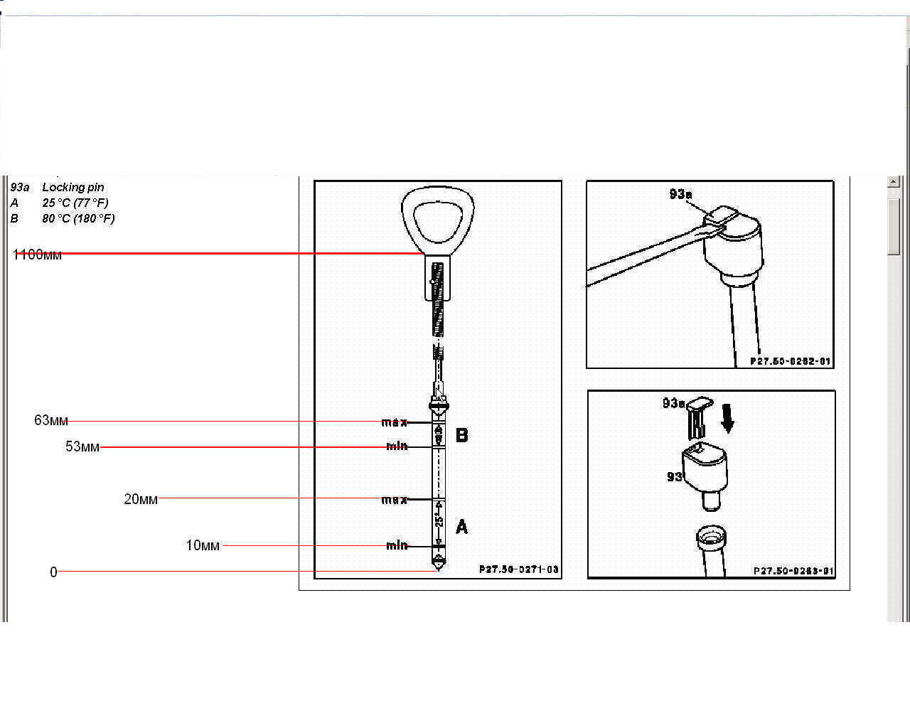

Всем доброго здоровья!! Отсутствует щуп на автомате! Очень срочно нужен! Он действительно не предусмотрен? Или украли!? Помогитя!!
Не предусмотрен,можно сделать самому _________________.jpg (длинна на схеме максимально возможная)

Отправлено 25 August 2009 - 10:59
Спасибо. Сделать не проблема. Но на сколько достоверен?? И еще температура а и в, это показания на холодную и горячую??

Почему никто не любит пользоваться поиском?
Про А и В даже на картинке показано! Правильно мерить уровень по меткам "В" (тоесть нужно чтобы бы температура масла АКПП была 80град.С)на заведенном автомобиле стоящем в "Р".
