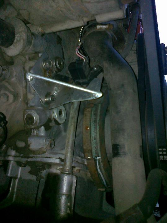

Связался я с разработчиками российских вариаторов зажигания 60-2, и они сказали, что для моего автомобиля у них ничего нет, и проще сместить датчик коленвала.
Воодушевленный идеей я за пару дней смастерил вот это:
Применил ДКВ от ТАЗ 2110, и кусок экранированного двухжильного провода. Разрезал родной провод к своему датчику, поставил разъемы. Теперь у меня два независимых датчика, можно ездить то на одном, то на другом. Можно даже тумблер поставить для переключения между датчиками!.
Изменения: Двигатель стал работать еще тише и еще мягче. На холостом ходу исчез запах газа из выхлопной трубы.
Разгон стал резвее, чуть упал расход.

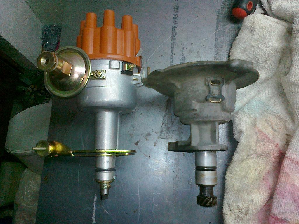

Тогда я поехал на авторынок и купил вот это:
Сравнил купленный трамблер от ЗиЛа и родной мерсовский, и нашел не более 3х отличий!
Еще купил коммутатор и добавочное сопротивление к катушке.

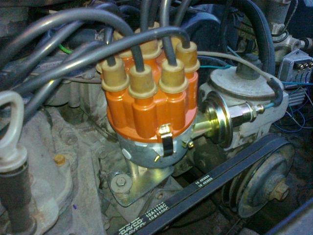

В результате получил новую крышку трамблера, новый бегунок (родные стоили нереально дорого и я их не покупал).
После установки это выглядит так:
Вот после этого я и услышал и увидел, как должен работать V8 на Мерседесе.
Родная система зажигания явно требовала замены на новую, впрочем как и весь впрыск КЕ...
