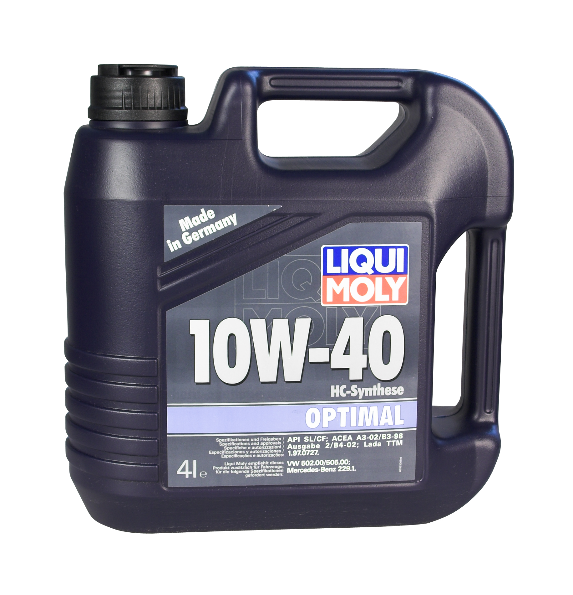

Вот такое масло подойдёт ???????

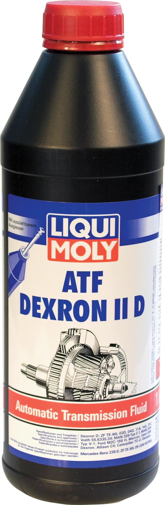

И ещё подскажите пожалуйста в 5КПП механическую коробку можно лить вот токое масло

На счет последнего некие сомнения, не видно допусков, нужен 236,2, или оригинал не помню номер.

По поводу масла в коробку - по-моему у Ликви Моли нет масел с допуском с 236.2. То масло, что на картинке точно не пойдет. У Шела и Мобила есть подходящие масла.

Вот чтото из этих нужно, их там не так и мало, думаю можно найти, не то что для четырех ступки.
Листу допуска MB 236.2 соответствует масло LIQUI MOLY ATF TASA, собственно его и заливал в МКПП.

А что значит 236,2 ?????
Это лист допуска МВ, то есть совокупность требований к эксплуатационной жидкости, предназначенной для конкретного агрегата, в данном случае требования к маслу конкретно под тип КПП как у тебя

Туть есть перечень масел, соответствующих этому допуску (возможно не совсем полный)
Номер оригинального мерсомасла в эту коробку 000 989 26 03

На этикетках канистр с маслом тоже есть информация по допускам производителей а/м для этого масла.
