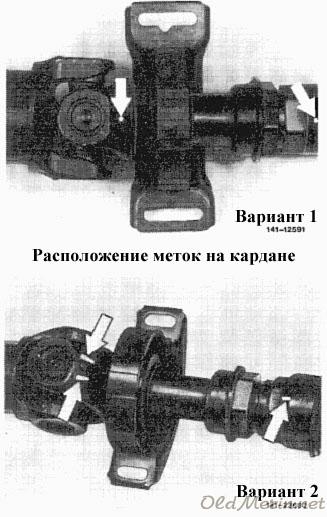

Вобчем поменял я месяц назад подвесной в сборе, так как предыдущий разорвало. Да простите меня мои дорогие, поставил фирмы то ли майле, то ли феби, от этого смысл не поменяется. Вообчем появился стук. Загнал на яму, та же борода. Подшипник отдельно, сам подвесной отдельно, резинка в хлам. Могло ли сие действие произойти из за неправильной сборки? Может метки перепутал. Или что может так убить подвисной? Думаю хоть фирма запчасти и не очень, но должна была побегать явно более месяца. Ещё вопрос, а где на кардане заводская метка? Желательно фотки.

Спасибо synoc! А заводские метки где стоят?
говорят что на частях кардана, но я при разборке не нашел- помечал.

Отправлено 25 August 2009 - 19:11
Я метки ставил, но при разборке-сборке их стёр Изображение Вообщем снимаю кардан, мою и ищу меточки Изображение

Отправлено 25 August 2009 - 20:34
Собственно на передней части кардана - одна метка, на задней - две (фонариком посветить если, то точно найдете). Ну и собирать соответственно так, чтобы передняя метка смотрела между двух задних.

Отправлено 26 August 2009 - 11:31
Выпуклости на поверхности.
