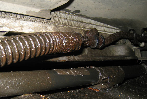

w202, двигатель 111, купил в феврале прошлого года. Сразу поменял масло в двигателе, коробке и фильтр масляный. Через 10000км менял масло. Недели две-три назад посмотрел снизу - поддон в масле, капало 2-3 капли на стоянке. Вот собираюсь масло менять на днях. Но вчера съездил в Сосново (60 км от Питера), приехал, остановился, масла натекло достаточно, думаю несколько чайных ложек, под машиной образовалась лужица сантиметров 30-40 в диаметре. Еще почему-то очень горячий капот и даже крылья в некоторых местах. Заглянул в охлаждайку - антифриз был давно синий (вроде не красный) а сейчас какой-то бледный, по цвету картон сухой напоминает. В двигателях не особо понимаю. Но я так догадываюсь, что это не просто сальник задний потек, например, а масло в охлаждающий контур попадает. Уровень вроде сильно не падает, с прошло замены (уже 11000 км), где-то чуть меньше литра залил.
Сверху все сухо, заглядывал снизу, вроде течет слева (по ходу движения) ближе к низу двигателя. Какие вообще варианты-то могут быть? А то приеду на СТО, а мне скажут надо ВСЕ менять. Перед поездкой к спецам, хочется послушать мнения и советы. Спасибо.

Посмотрел, оказалось течет трубка, которая от коробки (автомат) идет к радиатору. Те две части которые подходят к радиатору сверху справа (по ходу движения). Прозвонился - есть только оригинал по 2500 р стоят - ужос. Для замены говорят надо радиатор снимать (действительно?) тоже 2500 по работам - ужос-ужос-нах.
А где она сифонит? на штуцере или гдето протерлась?

Неделю назад похожая история была. Подтекали шланги, которые в местах изгибов между этими трубками стоят. Попробовал подтянуть, чуть шевельнул - потекло ручьем. Пропустим насчет обзвонов магазинов и разборок. В общем снял в гараже за 10 мин. Съездил в контору, которая гидравликой занимается (в данном случае лесозаготовительной техники). Они по моему образцу за 15 мин. два шланга сделали. Всего 480 руб. 00 коп. Установка на место еще 15 мин.
В твоем случае, если у тебя трубка течет, а не шланг, думаю ченить тебе придумают. Наверное, у них и трубки есть. Тока надо снять и с собой привезти. Я не знаю, на твоем моторе, но по-идее радиатор снимать не нуна.
P.S. Мне када собирали сказали, штуреров как у меня полусфер, у них нет. Поставвили конусные. Встали намана, не текут.

АКПП соединяется с масляным радиатором (который в основном радиаторе) трубками - вход и выход масла. Каждая состоит из трех трубок железная от АКПП, далее резиновый шланг, затем опять железная к радиатору сверху справа (по ходу движения). Так вот железная проходит внизу, рядом с радиатором, там она и проржавела.
Нашел (с трудом) не оригинал - TruckTec. А то везде говорят, что только оригинал есть. Разница в цене оригинал - 4800, не оригинал - 1500. Это за железную и резиновый шланг. Нашел на Савушкина, 89, у Константина (тел. могу подсказать) Кстати у него всегда дешевле всего.
