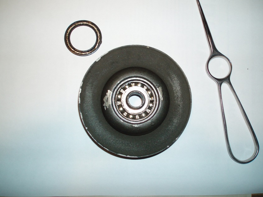

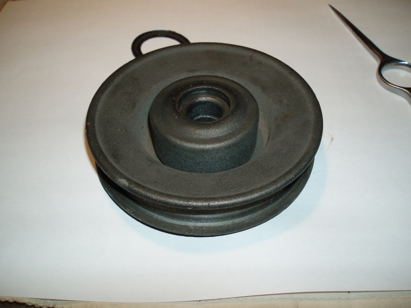

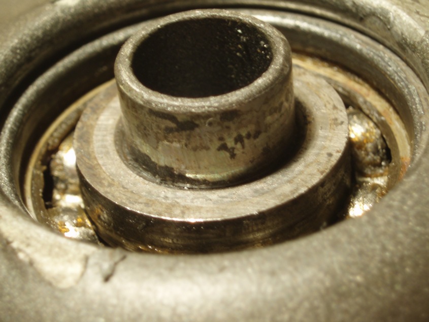

Снял ролик, люфт отсутствует.Судя по краске(металик),которая везде, даже на
хитром болтике, который держит сам ролик,сделал выводы, что деталь качественная.
Изучив этот девайс, не понял нифига как он собирается.Но заложить новой смазки
всё таки надо.Главный вопрос, какую смазку выбрать, чтобы не боялась температуры
от радиатора(и не вытекала в горячем состоянии через пыльник), и в то же время,
сохраняла смазывающиеся функции?
Второй вопрос, относится к категории любознательности-разбирал ли кто нибудь
из наших учённых это нужное приспособление?
Откисание в бензине, промывка,прокручивание подшипника в бензине сепаратором
вниз с использованием магнита, продувка, само собой...
...Сам я склоняюсь к выводу, что смазка для ступиц подойдёт, но я могу ошибаться.
Буду рад любым ответам.

#7 ОФФЛАЙН   ЗоМер
Отправлено 18 September 2009 - 11:18
Судя по средней фотке, что-то подобное там и было. Так что, видимо, подойдет.
