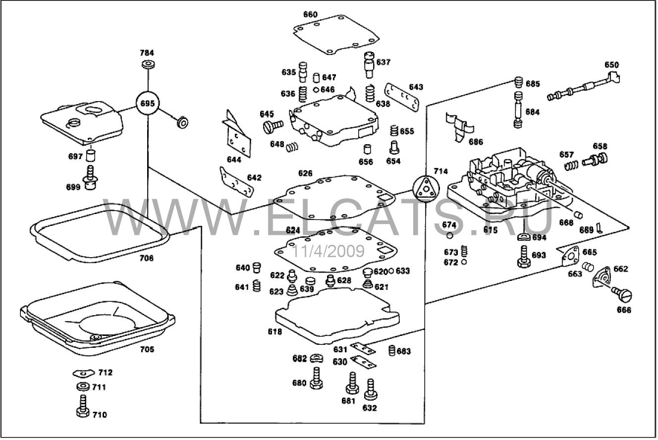

Все! Масло купил, поехал менять, а мне говорят - давай фильтр и прокладку. Поехал в единственный у нас нормальный магазин по этим делам. Там ихние справочники выдали аж три варианта и все разные. Капец! Можете подсказать какой точно фильтр и прокладка нужна для моего коробаса!? Если можно с картинками (или описанием, типа: "там сверху шток торчит") и номерами. Или пните в сторону где искать, мож на сайте каком или еще где.
Вот на всякий то что было написано на коробке: 123 270 2301 722.117 02 068 155
Чесс слово. Рылся, искал ничего не нашел. По другим коробкам навалом. а по этой не могу найти.

На рисунке поз.695 это фильтр номер - 115 27 00 398
поз.706 - прокладка номер - 115 27 11 580
кажися так :smoke:

ООО!!! Спасибо Вам огромное! :), но я смотрю что на этом рисунке есть в поддоне сливная пробка, а у меня ее нет, это ничего?
