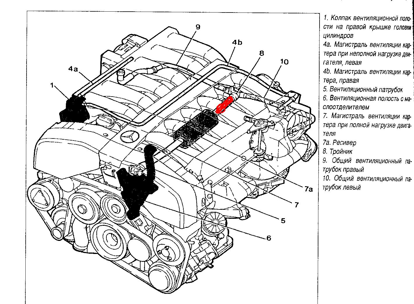

Поставил на ремонт W140 S600, когда снял впускной колектор то обнаружил что не присоединена труба принудительной вентиляции картера, просто лежит. На рисунке указанакрасным. Это как ни будь могло влиять на работу двигатля и к чему ведет такая ситуация.

на 4.2 это вело к плавающим оборотам и колбасне мотора.
Вот и у меня обороты плавают но не постояно и подколбасивает.

ну может замени трубку и крышку и посмотри как работать будет пока дальше не полез и дров не наломал.

[/quoТрубка цела, видимо до меня туда лазяли и просто ее не надели, там металический патрубок не был вставлен в резиновый патрубок, тоесть проссссссто была разъеденена.
