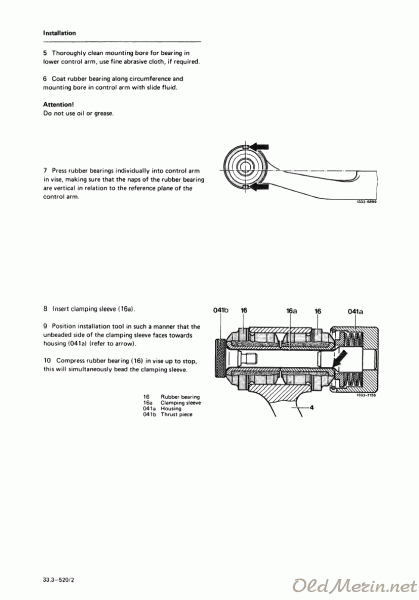

#6 ОФФЛАЙН   kit123
kit123
  • Cообщений: 2233
  • Город:Москва, ЮВАО
Отправлено 10 September 2009 - 18:21
это как???
Я имею ввиду, что когда крутят регулировочные болты, то имеющегося эксцентриситета должно хватить не только для убирания развала, но и чтобы загнать колёса больше положеного. Это в расчёте на износ сайлентов и возможность дальнейшей корректировки развала.
Положение усиков должно быть такое.
Сообщение отредактировал kit123: 10 September 2009 - 18:27

Отправлено 11 September 2009 - 11:20
Спасибо за ответ. Вот это понимаю, объяснение исчерпывающее. Я один так и сделал (интуиция) правда вместо мыла, тонкий слой ШРУС-4 намазал. Надеюсь его не разъест. Еще вопрос: может ли подношенный сайлентблок влиять на износ резины? ато я поменял, один. но старый был вроде бы не порванный.
