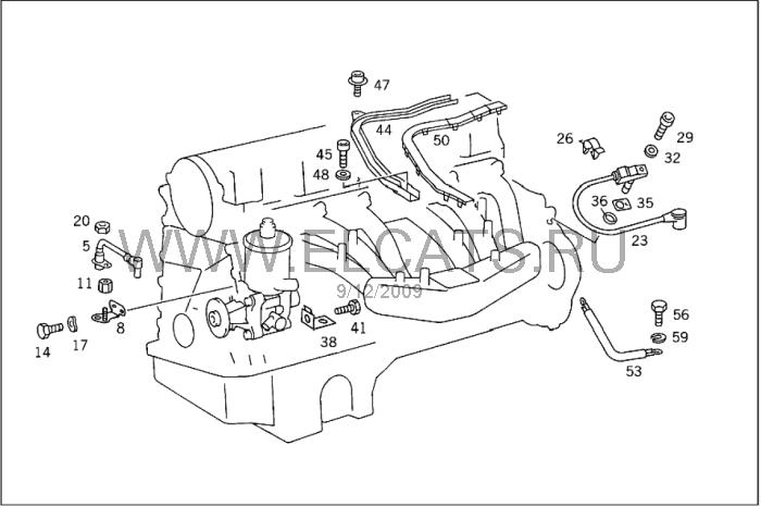

Есть ли на 103ем моторе, датчик положения коленвала ?

Если есть, то где ?

#4 ОФФЛАЙН   Корнелий Шнапс
Корнелий Шнапс
    Свободный художник
  • Cообщений: 3773
  • Город:ЮВАО г.Понаехавск.
    заз 965
Отправлено 12 September 2009 - 22:36
Конечно есть! трамблера же нет. зажигание как-то должно работать!?
№23 POSITION SENDER UNIT, E Z L

#6 ОФФЛАЙН   tjga
tjga
    E-klasse-fan
  • Cообщений: 1946
Отправлено 12 September 2009 - 23:47
Ясно. тогда второй вопрос: надо ли менять его на более продвинутый, при замене впрыска на электронный ? Или они все одинаковые ?

#7 ОФФЛАЙН   Корнелий Шнапс
Корнелий Шнапс
    Свободный художник
  • Cообщений: 3773
    заз 965
Отправлено 13 September 2009 - 00:13
нада!

#8 ОФФЛАЙН   tjga
tjga
    E-klasse-fan
  • Cообщений: 1946
Отправлено 13 September 2009 - 00:18
нада!
Ну, тогда еще вопрос.... От какого авто подойдет в штатное место ? Или придется колхозить, и от чего лучше колхозить ?

#9 ОФФЛАЙН   Корнелий Шнапс
Корнелий Шнапс
    Свободный художник
  • Cообщений: 3773
    заз 965
Отправлено 13 September 2009 - 00:26
В штатное место никакой не подойдет. тем более что там дело не в датчике.
Для эл. впрыска нужно зубчатое колесо, а в оригинале стоят пластины (3 шт.) на маховике.
Если январь собрался ставить то читай и изучай соответствующую тему.
