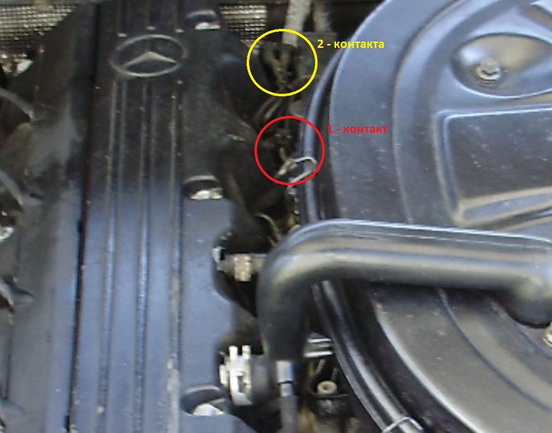

Здравствуйте уважаемые перерыл весь поиск нифига ненашел хочу проверить датчик температуры KE но неврубаюсь везде пишут только про 2-ух и 4 контактный а у меня вот на фото есть 2 датчика один сдвоенный 2 контакта а другой одноконтактный при прогретом моторе показывает 62ом что мне проверять? и какие должны быть параметры датчика температуры на 103 моторе? когда с одноконтактного снимаю разьем то на щитке приборов перестает показывать темературу! спосибо!
Вот вроди понял одноконтактный это датчик указателя температуры ОЖ??? а как тада мерять сопротивление того другого датчика?
Угу, это датчик на приборку.
Каждый вывод датчика относительно корпуса датчика :
http://www.oldmerin....h...c=811&st=11
сопротивление должно быть одинаковым у каждого вывода (относительно корпуса датчика ) по мере прогрева.
