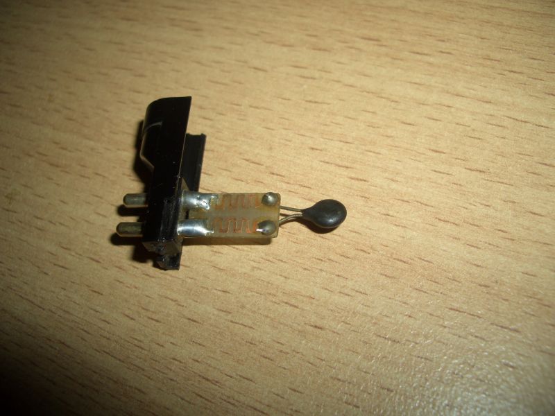

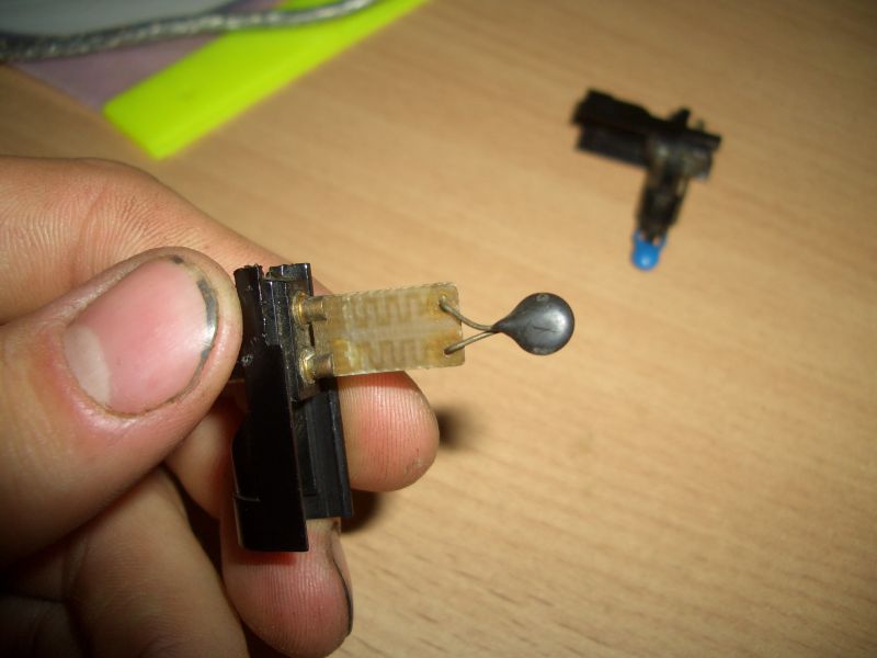

Приветствую! В общем спалил я свой плафон салонный в очередной раз :-P поехал на разбор взял другой, стал разбирать что бы почистить и обнаружил там вот такой датчик :confused: на корпусе цифра 2 стоит
у меня простая двух зонная печка=) может этот от системы с кондёром или ещё чего???
на родном стоит цифра 1 на корпусе :smoke:
и он выглядит вот так=)
И вот собственно вопрос чем они отличаються помимо внешних отличий???? И как их проверить на работоспособность??

Это, видимо, терморезистор поддержания температуры салона.

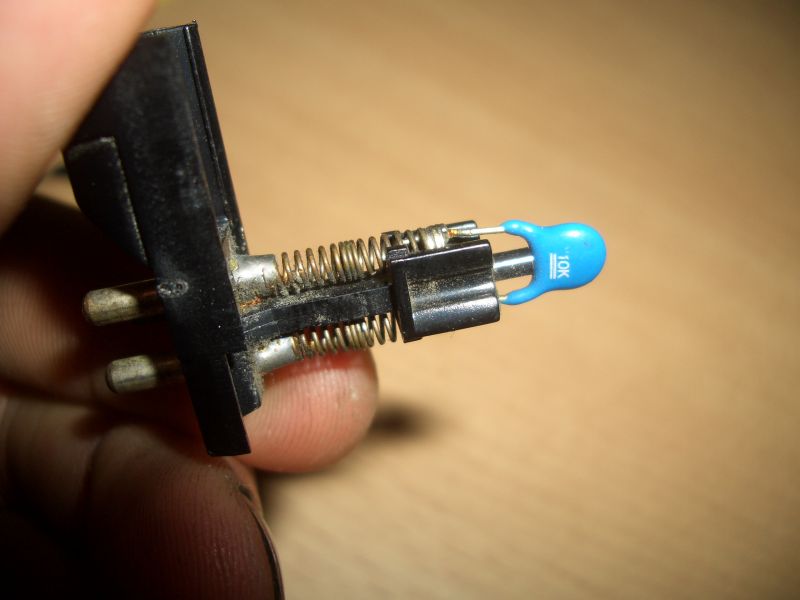

На второй фотке - 10к на резисторе написано, видимо, 10 КилоОм. Что написано на старом (черном) резисторе ?
При комнатной температуре измерь сопротивление на двухконтактном разъеме одного и второго датчика, сравни.
Положи оба датчика в морозилку холодильника, дай остыть, измерь сопротивление, сравни.
Возьми у жены (подруги) фен для сушки волос, положи оба датчика рядом, нагрей (не сильно), измерь сопротивление, сравни. :D

вот так и знал, что гуру радио-технико-электорники ЗоМер ответит и поскажет в первую очередь:P=)
попробую погреть их=)
на родном ничего не написано, годы взяли своё :? меня просто изумило различие конструкции, у меня плата, а тут пружинки какие то :shock:

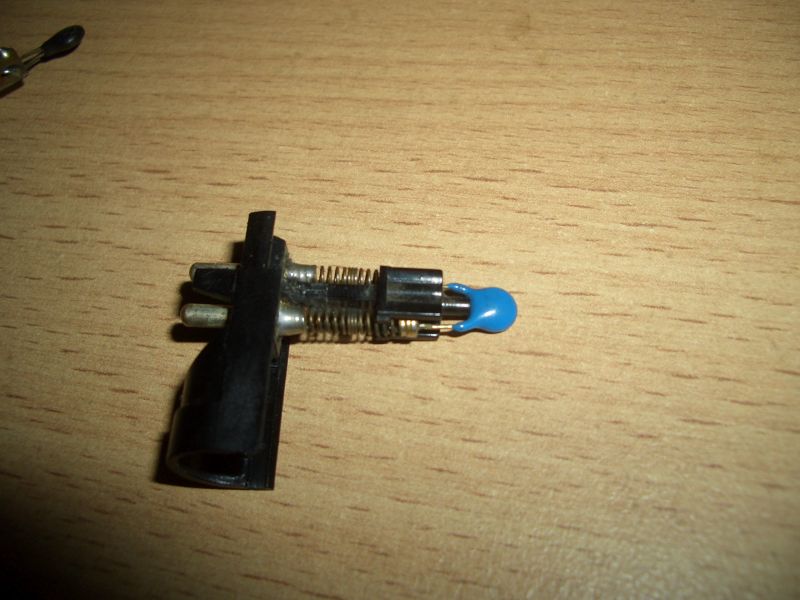

Ну, техника то развивается ! Еще на что обратил внимание - шток под терморезистором на первых двух фотках. :shock: :)
Чисто теоретически : при нагреве механизьма :D датчика шток выталкивает датчик "в салон" (для этого и пружинки). И наоборот.
Видимо, для более точной регулировки, и для учета нагрева терморезистора при стоянке авто (солнце разогрело салон, либо, наоборот, холодно - тогда терморезистор "спрячется" подальше, и печка будет дуть интенсивнее, чтобы прогреть датчик, шоп он высунулся). :D

во точно прям простор для экспериментов ;) , посмотрел щас не это не шток просто пласмасска она резистор подпирает снизу, пробовал подковыривать, нажимать двигать, ничего не регулирует :| буду пробовать тока тестер найду=) кнопку от люка с этого плафона разобрал там тоже написана везде цифра 2, разобрать разобрал терь думаю как назад собрать :oops:
